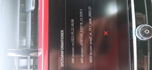

Der FOH unternimmt einen neuen Lösungsversuch und hat mir Post einen USB-Stick mit aktualisierter Software zukommen lassen. Update hat ca. 30 Minuten gedauert, Versionen im Anschluss siehe Bild. Sollte das nicht helfen ist geplant das Steuermodul auszutauschen.
Und wie befürchtet: Die Aktion hat nichts gelöst - der Fehler besteht weiterhin.
