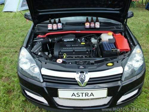

Hab bei meinen Einbau nur 40 min und ne Bohrmaschine gebraucht. Ok dem entsprechend siehts auch aus.😁 Ne bis auf eine Schraube passt alles, die hab ich andersrum rein machen müssen als die anderen. Man kommt nicht überall gut ran. Aber sie sitzt und schaut gut aus.

sieht gut aus...dann krig ich das auch hin 😛 hast du die Bohrlöcher auch wieder versiegelt? ist das auch ne Strebe von Wiechers?
Ja hab sie versiegelt, erst mit Silikon und unten im Radlauf hab ich dann noch Kettenspray benutzt. Das gute an dem Spray ist das es sich an der Luft zu einer zähen und haftfesten Masse verfestigt. Bis jetzt ist kein Rost dran, also funktionierts.
Ja ist ne Wiechersstrebe und hat ne gute Passgenauigket.
