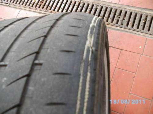

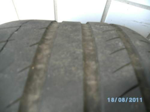

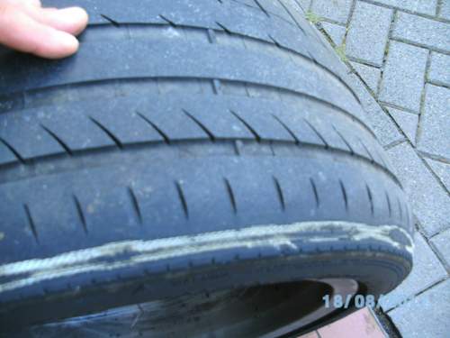

Hallo
Wie versprochen, hier ein paar Bilder von den innen abgefahrenen RUNFLAT´s.
Wie gesagt, über die Lauffläche total homogenes Abnutzungsbild. Nur der äußerste innere Rand ist total runter.
Das silbrig schimmernde ist schon die Drahtkarkasse.
Auf beiden Reifen 100% identisches Bild.
Reifen haben noch 3,5 mm Profil.
Heute wurden die neuen montiert. 225/255 in 18 Zoll (Goodyear Eagle F1 asymmetric alle tuto kompletto (montiert, gewuchtet für 690€)).
Achim
+2
Das Verschleißbild am Reifen zeigt eindeutig, dass über längere Strecken mit zu wenig Luftdruck gefahren wurde.
Runflat Reifen sind extrem empfindlich gegen zu geringen Luftdruck, da sich der größte Teil der Masse dann an den Flanken abstützt. Wir sprechen hier nicht von < 1,5 Bar. Schon 0,2-0,3 bar unter dem von BMW vorgegebenen Mindestluftdruck (nach Beladung) können über längere Strecken solche Schäden verursachen. Nichts anderes ist hier der Fall.
Auch der 5er GT ist an der HA durch das hohe Gewicht extrem empfindlich gegen solche Reifenschäden.
Das schlimme ist, dass es meistens erst erkannt wird, wenn die randäußere Lauffläche bereits verstärkt abgefahren ist, bzw gar nicht, da der Reifen aus normalem Blickwinkel völlig in Ordnung aussieht.
Wenn du also neue RFT Reifen aufziehen lässt, würde ich dir empfehlen je nach Beladung immer 0,1 bis 0,2 bar mehr Luftdruck hinein zu füllen, um auf der sicheren Seite zu fahren.
Alternativ machst du natürlich mit NON-RFT Reifen vom Fahrverhalten her gewiss nichts falsch. Sicherheitstechnisch sind RFT Reifen natürlich eine super Sache.

Oha, wo waren die drauf? vorne oder hinten?
Das altbekannte Problem bei E92/93 mit den Bridgestone RFT
Wurde das Fahrwerk vermessen und neu eingestellt?

hi
- waren hinten drauf.
- sind keine Glitschstone, sondern Michelin Pilot ... 255/35/18.
- Fahrwerk ist im Originalzustand (serienmäßiges Sportfahrwerk).
Achim

Ups... das hatte ich überlesen. Sowas sieht man meist nur von 19er Bridgestone. Da muss das Fahrwerk grottenschlecht eingestellt sein.
Ich frage mich, was die Fahrwerkseinstellung da verbessern soll. Wäre da der Sturz sehr falsch eingestellt, würde sich der Reifen doch über die gesamte Breite schräg abfahren (?!). Zumindest von der Logik her. Aber der Abrieb scheint ja völlig gleichmäßig zu sein. Also ist das Problem doch eher bei der harten Flanke der RFTs zu suchen.

Wenn es ein Problem der RFT ist, warum sind dann hauptsächlich die E92/93 betroffen? Bei E90/91 mit gleicher Bereifung hört man kaum von diesem Problem.
Naja, die E92/93-Fraktion rast halt gerne, E90/91 fahren eben gediegener! :D:p;)

Am sportlichen Fahren in Kurven kann es eigentlich nicht liegen, denn dann wäre ja eher die Außenkante des Reifens betroffen. Ich tippe da eher auf größere Walk-Effekte, verbunden mit einer Aufheizung an der Kante bei höherem Tempo auf der Autobahn, die dann für den hohen Verschleiß dort sorgt. ODer irgendwas in der Art. (*Spinnerei* Man könnte mal eine Mini-Kamera vor dem Reifen innen anbringen :))
Das Ganze sieht schon sehr "komisch" aus. Bei meinem e91 war der gleiche Reifen in identischer Größe verbaut (2x) und ich hatte keinerlei Probleme.
Hast du die Reifen zu Michelin geschickt? Ich hatte auch mal ein Problem mit einem non-RFT ;) und obwohl Michelin natürlich jede Verantwortung für das Problem von sich gewiesen hat, haben Sie mir auf Kulanz einen neuen Reifen gesponsert.
Da es wohl nur bei Breiten ab 255er auftritt, vermute ich zu geringen Luftdruck.
Man hat ja anderswo schon gelesen dass Bridgestone für den Potenza RE050 A RFT 255/30 R19 91Y XL hinten 3,5bar empfiehlt während zu der Zeit BMW 2,7-2,8 bar empfahl. Scheinbar sind die RFt Flanken bei diesen Breiten schon zu hart um eine gleichmässige Lauffläche bei normalem Luftdruck zu erzeugen.
Auf den Bildern sieht der Reifen allerdings so aus, als wäre er vor allem auf den ersten cm der Innenseite gelaufen.
Es könnte sich also auch um eine sehr fehlerhafte Fahrwerkseinstellung handeln.
Zuviel Nachspur oder Sturz, wenn ich mich recht entsinne.
