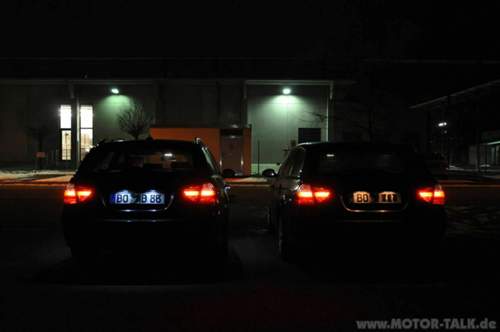

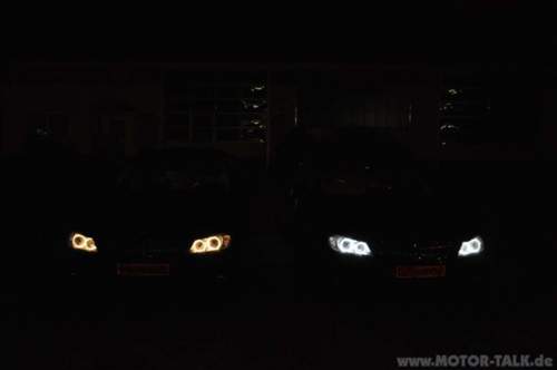

hier mal aktuelle Bilder, wie sich weiße Corona-Ringe und weiße Kennzeichenbeleuchtungen imVergleich zur Serie machen.
Vorne: 8000K LED Brenner vorne ~40€
hinten: 3 SMD LEDßs mit Kühlkörper hinten ~12€
Sind zwei identische E91 in saphirschwarz, also 100% vergleichbar vorher/nachher.
Gruß Walu

Hab hinten auch LEDs aber vorne is noch Serie, also gelb. Finde mit den weißen LEDs vorne siehts besser aus, bin auch am überlegen zu wechseln, aber bisher stört mich, daß ich den Radkasten abnehmen muss...wo hast du denn den LED Satz für vorne gekauft? 40€ ist ein guter Kurs.

die LED-Brenner sind aus der Bucht. Sind 8000k Brenner. Laut diverser Foren sollen die ARCS-Brenner mit 7000k sehr gut und langlebig sein. Gibts auch in der Bucht für 40 Tacken.
Meiner ist der mit noch Standardlampen, haben beusst nur mal einen gemacht, um Vergleichsbilder zu zeigen.
Der Radkasten muss ab, hat insgesamt für beide Seiten ohne Feierabendbier 38min gedauert.

Wollt nur anmerken, dass die Kennzeichen auf den Fotos mit Frontansicht (so wie es aussieht) unkenntlich gemacht wurden, jedoch auf den Fotos mit Heckansicht sind sie dank Beleuchtung wunderbar zu lesen.
Soso und was liest du da für ein Kennzeichen? - aber vielleicht hat er die Bilder inzwischen bearbeitet🙂

Um an die Abdeckung im Radhaus zu kommen empfiehlt es sich das Rad zu demontieren, damit man genügend Bewegungsfreiheit hat. Anschließend muss man mit einer 8er Nuss ca. 8 Schrauben (und eine 10er Kunststoffmutter) lösen und den Kunststoff-Schutz entfernen. Danach muss man die Abdeckung der Standlichtlampe event. mit Schraubendreher rausklipsen.
Die eigentliche Lampe ist mit einem Torx 15 befestigt. Diese lösen und man kann die Birne herausnehmen.

Ok ok, hab nicht genau genug geschaut. Dachte nur weil er die frontkennzeichen verschmiert hat und die heck waren nicht verschmiert.
Habe das hintere Kennzeichen bewusst so umgestaltet, dass man möglichst naturgetreu den Unterschied der Leuchtmittel sehen kann.
