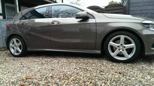

Bilder mit Winterreifen, vielleicht eine Entscheidungshilfe
Mercedes A-Klasse W176
Reifen Goodyear Ultragrip 8 205/50 R17
Felgen Rial DH 7,5x17 polar silber
Gesamtpreis: 932.- Euro
Winter-seite
Winter-front-1
Winter

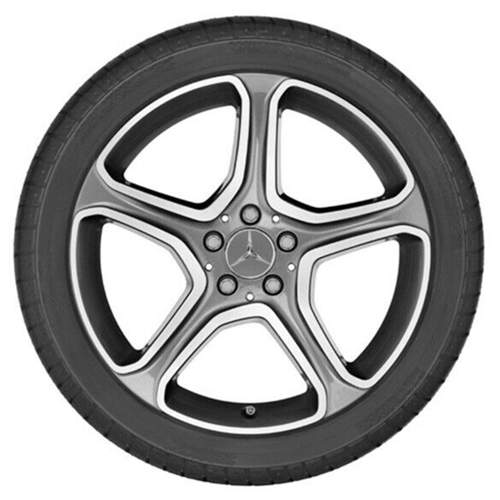

anbei zwei Fotos von den originalen MB-FELGEN im 5-Speichen, bzw. 5-Doppelspeichen-Design.
Reifen-und-raeder-mercedes-benz-a-klasse-w176-felg-11453-xl
Reifen-und-raeder-mercedes-benz-a-klasse-w176-felg-10761-xl
Merci, die 5 Speichen ist ja so lala würd ich behaupten 🙂
