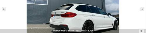

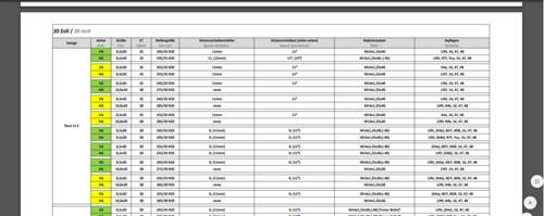

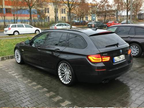

Ach Robertho, warum äußerst du dich zu Sachen, wenn du wenig bis gar keine Ahnung hast. Warum checkst du nicht vorher, bevor du schreibst?
255/35/20 ging schon beim F11 und geht auch selbstverständlich beim G31.
Anbei z.B. die Liste von Breyton zur LS2 Felge in 20 Zoll für den G31 (grün geht problemlos, gelb auch machbar). Zweiter Anhang ist mein damaliger F11 mit Breyton LS1 mit 255/35/20 rundum. Selbstverständlich mit Gutachten und Eintragung.
Und dann noch ein G31 mit besagter Kombination.
Breyton LS2
F11 Breyton
G31 Breyton

Erstmals ich spreche auch nicht respektlos mit dir! Ich kann auch sagen dass du keine Ahnung hast...
Zweites mal, wenn nicht originale Reifen und Felgen grösse hast, wirst du Problem haben mit der Garantie, wenn das Differential oder Getriebe kaputt geht! Bmw ist hart in diese Sachen wenn das Auto neu ist oder nocht Garantie hat...Du kannst “Tuning“ machen aber wegen ein cm kannst du Probleme haben..
Drittens, pünktliche Achsvermessung geht nur mit originale grössen. Bei breitere Felgen (mit andere ET nummer) und breitere Reifen (als original) kann niemand für dich pünktlich das Fahrwerk einstellen. Weil in Achsvermessungsanlagen sind nur Werks Einstelldaten drin und sind nicht für tuning Felgen und breitere Felgen, und Räder mit grössere Durchmesser! Es wird nie 100%! Das Rad lauft nicht dort wie die mit originale Et Felgen! Und dann verschleisst die Reifen vielleicht falsch, meistens die innere Seite des Reifens verschleisst schneller.. Kurvenverhalten wird vielleicht aucht schlechter deswegen.
Gutachten bedeutet dass du in öffentlichen Verkehr teilnehmen kannst, aber bedeutet nicht, dass es technisch 100% gut ist.
Ein bisschen Nachteil gibt es immer beim Modifizierungen...
Aber sicher ist es wert für dich die Optik und Exklusivität. Ich bleibe bei die originale Einstellungen...
Viel Spass beim optische Tuning 🙂

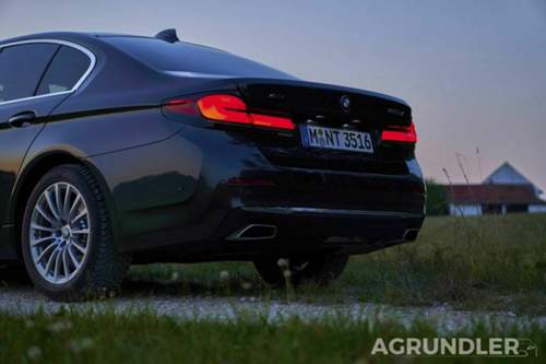

Nur, damit es mit Bildern weiter geht..
Wollte grad schon "Schöner 40er" schreiben… ist dann doch "nur" ein 30d. Daran, dass jetzt alle Endrohre trapezförmig sind, muss ich mich noch gewöhnen.
Ich bin kein Fan von den trapezförmigen. Ausnahme sind die von 550er, ist finanziell leider nicht drin.
