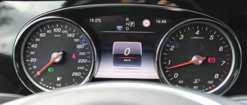

schwanke gerade zwischen Widescreen (ja/nein). Tendiere eher zu den analogen Instrumenten und dafür das gesparte Geld ins kleine Burmester zu investieren.
Fahrerassitenzpaket Plus und Command Online sind gesetzt. Meine Frage:
Welche Informationen können im kleinen Bildschrim zwischen den analogen Instrumenten angezeigt werden. Ich habe aktuell ein ähnliches Set-up in meinem AG (C7) - da habe ich immer groß das Geschwindigkeitslimit eingeblendet, da ich viel beruflich telefoniere und es mir schon passiert ist, dass ich z. B. in Baustellen die Herabsetzung von 80 auf 40 übersehen habe. Da wird es schnell teuer.
Also: Lässt sich das Limit zwischen den analogen Instrumenten im W213 einblenden?
DANKE
So weit ich weiß geht das nicht. Das Limit kann man rechts im COMAND anzeigen lassen. Wenn du in der Mitte bei den analogen Instrumenten zusätzlich das Tempo in der Mitte digital anzeigen lässt tauchen dort nicht die Limits auf.
Im Widscreen ist das auch so, da werden sie aber im Tachobereich angezeigt und blinken, sobald man eine Überschreitung von bspw. 10 km/h hat (ist einstellbar ab wann es blinken soll). Aber bei den Analogen geht das nur, wenn du rechts im COMAND die Navikarte offen hast, dann wird es da auch angezeigt, wenn man es einblendet.
In der Mitte beim analogen Tacho kann man sich sonst alles möglich anzeigen lassen, also Tempo digitial, Aktuelle gefahrene Strecke mit Verbrauch, Gesamte gefahrene Strecke, Gesamte gefahrene Strecke mit Verbrauch seit letztem manuellen Rücksetzen, nächster Servicetermin, AdBlue Füllstand, Reifendruck, Radio, gerade abgespielte Medien über USB, und und und und...das kann man alles nicht auflisten. Aber Tempolimit geht m.E. nicht mit Analoginsturment. Da brauchst du schon Widescreen oder HUD.
Danke für die ausführliche Info... das ist aber nicht gut gelöst von MB :-(
Die zulässige Geschwindigkeit wird bei Comand auch bei analogen Instrumenten in dem kleinen Display angezeigt als Verkehrszeichen
Die Limits bzw. die erkannten Verkehrsschilder werden bei den analogen Instrumenten im oberen Bereich, rechts neben der Ganganzeige dargestellt. Darunter kann man sich zusätzlich die gefahrene Geschwindigkeit digital anzeigen lassen.

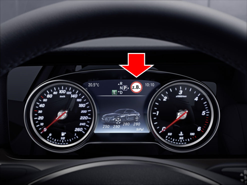

@delvos schrieb am 25. März 2019 um 13:35:30 Uhr:
Also doch? So in etwa?
Ja, genau so.
Super! Dann doch nicht das Widescreen. Ihr habt mir sehr geholfen! Danke :-)
Okay, im Widescreen sieht das bei mir anders aus, da habe ich die Gänge und auch die Tempowarnung links bei der Anzeige des Tempos mit Zeiger. In der Mitte, wenn ich das Tempo zusätzlich digital anzeigen lasse, steht bei mir nur das Tempo, weil ja links im Tacho schon das Limit und die Gänge stehen. Deshalb dachte ich, würde das bei analog dann komplett entfallen.
Danke für die Richtigstellung.
