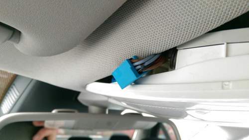

Anbei einige Bilder der DBE die ich beim Tausch der Innenspiegel gemacht habe.
Für Zoran: Der Dauerplusleiter ist an der unteren der beiden blauen Buchsenhalterungen. Leider habe ich die Rechnung für die Teile noch nicht wieder gefunden. Könnte sein, dass ich die entsorgt habe, da ich sie ja nicht mehr benötige.
An der Leselampe hinten habe ich nur drei Kabel belegt. Minus am Kupferleiter, links davon den Zuleiter für das Innenlicht, das ohnehin verlegt war und die rechte Leitung ist das von vorne geholte Dauerplus.

Für alle diejenigen die sich auch die Leselampe vom W212 einbauen wollen.
Es müssen 2 Kabel von der DBE gezogen werden.
Und zwar vom kleinen blauen Stecker DBE Pin 6 hinten auf Pin 3 am neuen 4-poligen Stecker und von Pin 7 auf Pin 4.
Hinten müssen die Kabel der alten Leseleuchte auf Pin 1 Masse (bei mir braunes Kabel) und das andere logischerweise auf Pin 2.
Diese Pinbelegung ist für die Leuchte aus dem W212, möglicherweise ist sie bei der Leuchte vom W204 oder anderen nicht indentisch !!!
Also vorher schlau machen!
Fertig.
Stecker DBE mit den 2 Kabeln

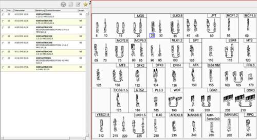

Kann mir jemand verraten, welche Pins man für den kleinen blauen Stecker (für 6 und 7) welcher in der DBE sitzt benötigt? Das müssten mini ISO Pins sein die in das Slot in der DBE passen (siehe Anhang ). Der freundliche wusste es auch nicht. Konnte mir nur das gesamte Kabelbaum anbieten. Das wäre ein Overkill gewesen.
Die PINs bekommt man einzeln. Ich schaue morgen mal danach und geb Dir die Nummern durch.

Hallo classles,
viele Informationen sind hier im Thread a schon zu finden, super, aber welche ISO-Pins hast du jetzt in den Steckern an der DBE und der Leseleuchte benutzt?
Danke und Gruß 🙂
An der Leseleuchte wird einmal die 4 PIN Halterung und 4 PINs benötigt. Muss die Teilenummer noch mal suchen und stelle die dann heute Nachmittag ein.
Diese hier habe ich für den neuen 4-poligen Stecker für die Leseleuchte benutzt:
http://www.ebay.de/.../291441645398?...
Für die DBE habe ich auf Arbeit von einem Kollegen 2 mini ISO Stecker zum testen bekommen. Die haben dann auch gefunzt. Genaue Bezeichnung habe ich leider nicht. Fotom kann hier bestimmt weiterhelfen.

Hallo classles,
Danke und Gruß 🙂
Danke, das bedeutet hinten an der Leseleuchte benötigt man "female" und vorn an der DBE "male"?
