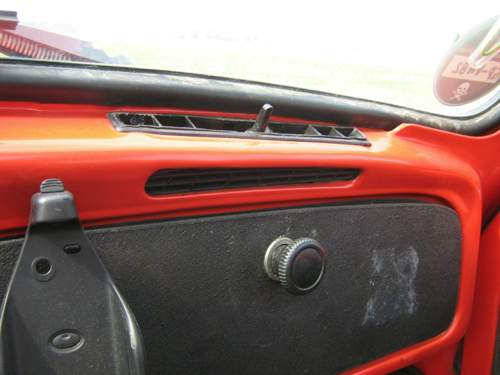

Sehr interessant fand ich das Bild vom 02 Cabrio Armaturenbrett in ungepolsterter Version.
Ich suche, wegen "Rückrüstung" Bilder von originalen, ungepolsterten Armaturenbrettern der 1970er.
Sparkäfer hatte zum Beispiel keine Regelung für die Lüftung.
Manche hatten die Kontrolleuchte für Bremskreis an Stelle der alten Kraftstoffvorratsanzeige. Es gab schon einige Unterschiede. Manche hatten dann "Bildstopfen" und besonders interessant: wie waren die Anordnungen der Ausströmer.
Im Anhang mein bereits zerlegtes Armaturen.
Danke und Gruß
der "Stevie"
Edit: Gab es in den späteren Baujahren der 1970er überhaupt die "Mann-Anströmer" bei nicht gepolstertem Armaturenbrett und wie sieht es mit dem "Angstgriff" auf der Beifahrerseite aus?
Das ist ja eigentlich ein "Aufprallschutz" für den Kopf, der bei gepolstertem Armaturenbrett nicht benötigt wird.

Hi, Ausströmer unter der Scheibe 3, davon rechts und links mit Hebel zum "Umschalten" für die beiden Ausströmer einer hinter dem Lenkrad und einer hinter dem Haltegriff. Siehst Du auch auf den Fotos! Gruss Reiwei

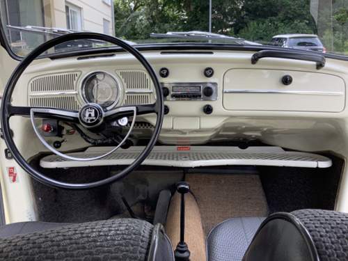

1300 original Lack Lotosweiß Erstzulassung September 1967, Modelljahr 1968. Zum Glück ohne die Kunststoffblende.

Stichwort: Zigarrenanzünder
In den Preislisten ab 72 hab ich den als M-Ausstattung immer nur beim 03 gefunden.
Auf dem Foto vom 67er, Mj 68, sind keine Bohrungen für Zigarrenanzünder und Warnblinkschalter.
Frage: War der Zigarrenanzünder beim 1200er (1302?) irgendwann "Serienausstattung"?
Nö.
Themenstarteram 10. September 2022 um 12:20
@Naxel63 schrieb am 10. September 2022 um 14:03:32 Uhr:
@steviewde schrieb am 10. September 2022 um 13:59:36 Uhr:
Nö.
.... also war ein Blindstopfen auf der Bohrung!?
@steviewde schrieb am 10. September 2022 um 14:20:27 Uhr:
Nö.
Welche Bohrung?
Es gab oben Licht und Scheibenwischer und unten bestenfalls den Schalter für die Alarmblinkanlage...
