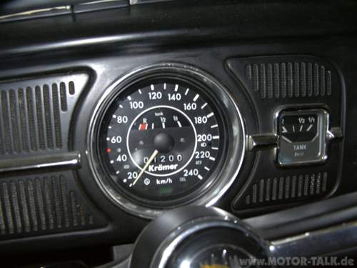

Tacho bis 240

Kaefer1
Nummern-schild
Tacho-0-240
+4
