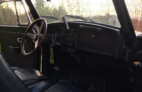

Hier noch zwei Bilder zum jetzigen Stand. Gab es die 1302 auch ohne die schwarze Abdeckung? Fände ich schöner, wichtig ist mir aber der Originalzustand. An den passenden Sitzen arbeite ich noch. Aber falls jemand 2 Pilotensitze (Grabsteine) mit T-Schiene übrig hat, gerne melden.

Nein, die Cabrios waren alles L(S) und somit war die Abdeckung obligatorisch.
Wenn Du die Abdeckung demontierst, hast Du weiterhin ein dunkles Innenleben, so ich die Wagenfarbe richtig erkennen kann, zudem hast Du die Befestigungslöcher von der Abdeckung, die zu verschließen wären, und abschließend kann es sein, daß zum Einbau des Radios der Ausschnitt vergrößert wurde. Und on das danach alles so toll aussieht, ist fraglich. Jedenfalls viel Arbeit.
Bzgl. Originalität müßte die Polsterung aber eben bleiben.
Sitze: Die sog. Grabsteine gab es beim 1302 nicht. Da war die Kopfstütze gerade ausgeformt.
Aber bzgl. Sitzschienen wäre auch eine Aufnahme gut, vll. hat ja ein Mitleser dann das passende im Keller.

mein T15 ist EZ 08.72
Da ist das Armaturenbrett nicht verkleidet. Auch hat er Sitze ohne Kopfstützen verbaut.
Ob das vom Werk so verbaut war habe ich (noch) nicht herausgefunden.
Es sind aber definitiv keine Löcher zur Befestigung der Polsterung des Armaturenbretts vorhanden.
Die Lackschichtdicke entspricht der der Werkslackierung.
