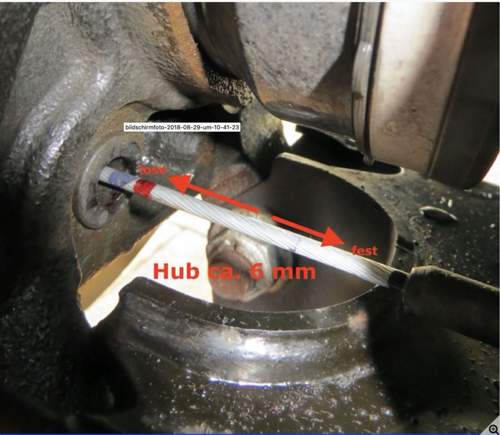

die Bremsklötzer sollten bei demont. Sattel mit 12 mm Metall o. Holzstück gesichert werden, damit bei Fußbremse drücken zur Neutralstellung die Bremskolben ihren Anschlag behalten.
Die 6 mm Seilhub mittels Edding-Stift auf dem Seil überprüfen, bevor oben das Stellrad verändert werden sollte.

Vielen Dank pahul, super Antwort. Ich werde versuchen heute Nachmittag Fotos zu machen. Hab nur gerade Nachtschicht und alles etwas verschoben.
Auf deinem letzten Foto (mit 3 Bildern) das letzte, wo du schreibst Hub 6mm, ist bei mir das Seil sehr durchgebogen, wenn die Parkbremse gelöst ist. Nach meiner Meinung ist da dann an der Öse am Ende des Stahlseil, die Mechanik etwas fest und geht nicht mehr ganz zurück zum lösen.

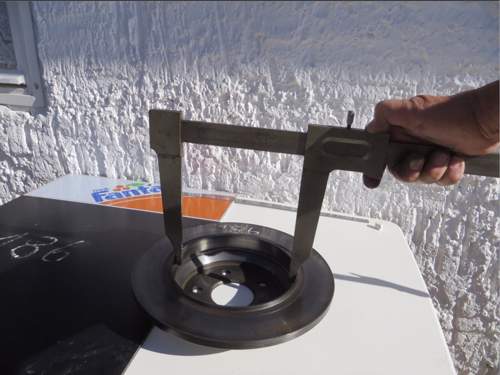

ich habe heute nochmal die andere Seite der ziemlich vergammelten Feststell-Bremstommel vom 3 J. alten V250 "saniert". ( Foto)
Dabei nochmals die Durchmesser der Trommelbremsbacken getestet:
kleinster Durchmesser = 185 mm bei gelöster Parkbremse - (Scheibe /Trommel) passt locker drauf da orig. 186 mm Innendurchmesser
größtes Maß der Trommelbremsbacken gut 189 mm (ausgefahren) ... genau da kommt dann die Fehlermeldung mit den Warnlampen im KI ... weil der Actuator sein 3,3 mm Stahlseil zu weit eingezogen hat.
Mein Vorschlag:
du solltest mal die Einzuglänge bei vorh. ordentl. Bemsscheibe mit orig. 186 mm testen, denn bei deutl. Vergrößerung des 186 mm Innendurchm. kommt unweigerlich diese Warnmeldung.(siehe 1. Foto)
Im mont. Zustand mit unverbrauchter Bremsscheibe verschwindet diese Fehlermeldg. immer von selbst.
Signalgeber ist immer der ACTUATOR !
