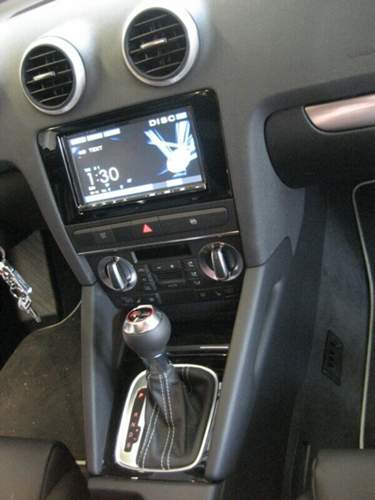

So nach ein paar Anfragen stell ich hier jetzt ein Bild von meinem IVA-W505 in meinem A3 Sportback bereit, nachdem heute endlich die Blende bei meinem Händler des Vertrauens eingetroffen ist. 😉
Jetzt muss ich eigentlich nur noch hinbekommen, dass das Radio nicht nur läuft wenn die Zündung an ist =(

Gefällt mir grundsätzlich schon ganz gut, aber was verhindert einen komplett bündigen Einbau? Stößt das Alpine von der Tiefe her irgendwo an, oder erlaubt die Einbauhalterung dies nicht?
Infos zum Rahmen? Gibt es da verschiedene?
Can-Bus-Adapter hast Du glaube ich nicht, wenn ich Deine anderen Threads zum Thema richtig verstanden habe. Hat dazu jemand Empfehlungen?
mfg Marc

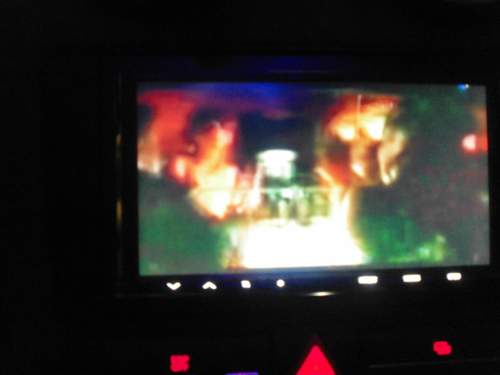

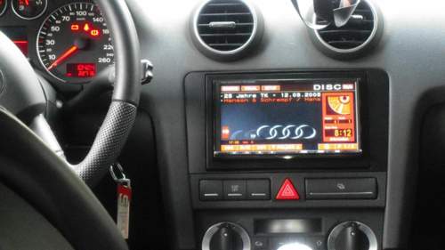

hatte auch das Alpine W505R drin. bis in mein Auto eingebrochen wurde!
ganz ehrlich muss ich auch sagen, das es vom Empfang schlechter war als das Concert...und vom Klangbild ebenfalls!
Dann hatte ich Probleme mit eigenen Hintergrundbildern einzufügen. Und auch das Design fand ich schlecht (radio, cd modus)
Aber hoffe du hast freude an deiner Multimedia Station, DVD war geil während Autobahnfahrt 😉
Habe auch noch paar Bilder angehängt
mfg

Bei mir geht es um einen Komplettumbau incl. Austausch der Front-Lautsprecher. Can-Bus-Adapter ist wegen MFL erforderlich.
505 incl. Imprint-Prozessor erlaubt Laufzeitkorrektur - dann wird es so richtig gut. DVD schauen interessiert mich nicht wirklich.
Aber noch mal zu meiner Frage: Warum ist es nicht möglich das Alpine bündig mit der Blende einzubauen?
Gruß Marc
Stimmt... diese Antwort bin ich schuldig geblieben 😉
Also die Radioblende erlaubt keinen tieferen Einbau. Was aber auch gut so ist, da es mit den ganzen Kabeln hinter dem Radio dann doch ein wenig eng wird. Der nächste Knackpunkt ist, dass beim tieferen Einbau der Original-Rahmen vom Alpine weiter innen steht und der dann halt nicht mehr bündig ist.

@wsh-kuga:
Das schaut – fast – perfekt aus.
Ich suche schon seit geraumer Zeit eine Lösung für mich und hier war auch schon das Alpine in der engeren Auswahl.
Was mich bisher bei allen Lösungen, auch bei der o.a. Lösung von Crawler, störte war das man erst die Standard Doppel Din Blende hat, dann das Radio welches aussen rum noch mal eine Abdeckung/Blende/Rahmen hat.
Woher hast du den die Blende bei dir, bzw. gib es die auch ohne „Klavierlack“.

Den Rahmen haben wir selber gebaut. Wir haben einfach den Adapterrahmen von Dietz mit dem des Alpine "verheiratet" und dann schwarz lacken lassen. Den Klavierlack deshalb, weil die Aplikationen in meinem S3 auch schwarz gelackt sind. Deshalb ist jede Farbe denkbar...
Dann erst mal Danke für die Info bzgl. des Selberbau´s.
Respekt kann ich da nur sagen.
Ist eine der Besten Lösungen die ich bisher gesehen habe (wie oben schon geschrieben kann ich nicht auf das Blende auf Blende).
Da ich für sowas allerdings zwei linke Hände habe muss ich halt weiter nach einer Lösung suchen.
