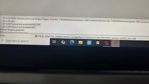

Kurztest geht nicht, weil 0,0 Daten dafür. Es ist nichts drin in Vediamo 4
Hab mal versucht zu flashen. Bricht aber ständig ab. Feher hänge ich an
