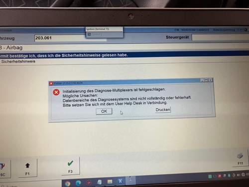

ich habe einen Mercedes W203 C240 Limousine. Erstzulassung 2000. hsn tsn: 0710 475004 6
Ich habe mir Xentry neu gekauft und wollte damit die SRS Kontrolleuchte löschen, aber ich komm nicht ins Steuergerät rein? Weis das einer und kann mir bitte helfen?
anbei ein Bild von der Fehlermeldung

Also ich komme in gar kein Steuergerät.
Passt der multiplexer überhaupt zum softwarepaket. Warst du überhaupt schon mal in der sd drin?
Es gibt doch die Möglichkeit einen Kurztest durch zu führen zeig mal das Ergebnis.
Wenn er in kein STG kommt dann kann er auch keinen Kurztest machen.
Die SRS-Lampe lässt sich erst löschen wenn der Fehler beseitigt ist.
Ja ich wollte erstmal schauen was der Fehler ist.
Das Gerät funktioniert auf jeden Fall hab’s schon bei einem anderen Mercedes getestet.
Wo kommst du her? Plz, erste drei stellen genügen um zu sagen ob es zu weit istm
Hast du auch andere 203 versucht?
Die Passtruhe kann kein 203, da must du Open-Shell haben.
link
und nimm eine alte Version, am besten 2014
