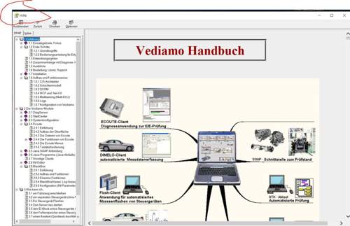

Ein Habdbuch hätte ich gerne. Dabei ist keins. Habe es zumindest nicht gefunden.
Ich habe leider auch keine Kurztestdaten, da habe ich mir im Netz schon die durch das Suchen die Augen verdorben.
Es gibt nichtmal eine Datei die da angelegt wäre. Der Ordner Shorttest war auch nicht da. Den habe ich zwar angelegt, aber halt leer. Gilt auch für den Ordner VediamoData…..

@Skywalker212 schrieb am 30. April 2025 um 11:31:17 Uhr:
klick auf Hilfe
Hilfe
Danke. da hoffe ich das es auch auf deutsch ist. Versuche ich gleich mal
