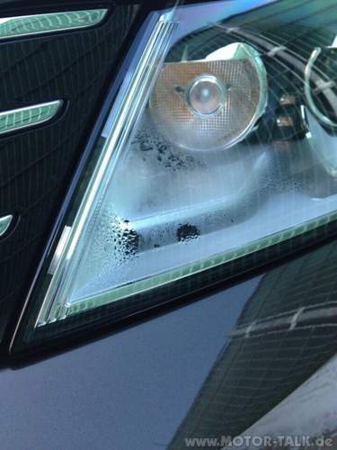

Hab mal ne Frage zu den Bi-Xenon-Leuchten. Bei meinen sind beide Scheinwerfer im unteren Bereich von !! innen !! beschlagen. Wenn das Fahrzeug über Nacht in der Garage steht, verschwindet der Beschlag fast komplett, beim Fahren bei diesem Wetter kommt er draußen aber wieder zurück.
Kennt jemand das Problem, hat das noch wer?
Kann mir nicht vorstellen, das das so in Ordnung ist! Das Fahrzeug ist jetzt !! 2!! Tage alt.

Seite 120: "Bei kühlen bzw. feuchten Witterungsverhältnissen können die Scheinwerfer sowie Rücklicht und Blinker innen vorübergehend beschlagen. Diese Erscheinung ist normal und hat keinen Einfluss auf die Lebensdauer der Beleuchtungseinrichtungen des Fahrzeuges."
Ist bei meinen Scheinwerfern übrigens auch gelegentlich. Nicht schön anzusehen, aber ich werde es verschmerzen. Kann mich nicht erinnern, dass das bei den Xenon meines A3 auch war.

Schaut mal ins A3-Forum. Das gleiche Thema wird dort schon seit langem und seitenweise diskutiert. Bei mir tritt das Phänomen auch auf.
Je nach Verständnis und Engagement der Werkstatt wird getauscht und reklamiert.
Aber offizielle Aussage von Audi => "Stand der Technik".

an meinem Passat 3B/G waren die Xenonscheinwerfer von Anfang an unten komplett beschlagen, es bildeten sich nach ein paar Wochen regelrechte Flecken auf der Innenseite der Streuscheibe.
Ich habe das ganze mehrmals bemängelt, wobei ich damals schon hingewiesen wurde "Stand der Technik".
Letztendlich bekam ich neue Scheinwerfer und das komische dabei, die "Neuen" sind die letzten 11 Jahre nie mehr angelaufen!

es beschlagen ja nicht nur Xenon-Scheinwerfer, das ist ja ein allgemeines Problem - der Scheinwerfer ist ja nicht dicht sondern hat ne Entlüftung, sonst würde der ja platzen, wenn er durch die Lampen erwärmt wird (Luftausdehnung) - nur funktioniert diese Entlüftung leider auch in die andere Richtung.
Bei normalen Halogen-Scheinwerfern muß man nur ne Stnude mit Licht fahren, dann hat die Hitze die Feuchtigkeit vertrieben, aber meines Wissens werden die Xenons ja nicht so heiß wie die Halos, daher dauert das da ein bischen länger.
Kritisch wird es eigentlich erst, wenn sich innen was absetzt oder anfängt zu schimmeln, das kriegt man nie wieder raus, ohne alles zu zerlegen.

/Edit1: Ich habe mich natürlich auch die Hella Klarstellung durchgelesen. Aber da ich gerade beim Xenonumbau meines B6 bin frage ich mich WO die Belüftung sein soll?! Ich finde definitiv KEINE Entlüftung. Kann mir auch nicht vorstellen dass es eine geben soll. Da sonst alle Deckel, Dichtungen und Klemmen überflüssig wären. In meinen Augen eine Verharmlosung eines Mangels. Ist der Scheinwerfer dicht und keine Luftfäuchtigkeit enthalten, kann ein Beschlagen nicht statt finden. Ganz einfache Physik. Ist eine Belüftung aktiv (Dichtung defekt, kaltfeuchte Lagerung) tritt selbstverständlich bei feuchter Umgebung auch feuchte Luft ein und wird durch die Wärme der Scheinwerfer kondensiert und beschlägt an der Streuscheibe...

@shanny: Und wie wird das Ausdehnen und Zusammenziehen der Luft im Scheinwerfergehäuse bei ein- bzw. augeschaltetem Scheinwerfer kompensiert?
nur mal zum Thema luftdicht - bei meinen bisherigen Fahrzeugen mit Halogen war es immer so, das die Birnen im Scheinwerfer sitzen, um die also zu wechseln hat man irgend ne Plastik/Gummi-Klappe abgenommen und mit verknoteten Fingern die Birne rausgefummelt. Da ist nix luftdicht versiegelt, das wäre viel zu großer Aufwand.
Und bei VW-Scheinwerfern ist das auch so, da kann man auch die Birnen von außen sehen. Selbst wenn der Xenon-Brenner hinter einer Linse ist, da geht immer Luft rein und raus.
Ich kenne als abgeschlossenes System eigentlich nur die Sealed-Beam-Scheinwerfer der Amis, da muß bei Defekt immer der ganze Scheinwerfer getauscht werden, das ist aber (imho wegen der fehlenden Leuchtweitenregulierung) in D nicht zulässig. Wobei ich bezweifel, dass die luftdicht hergestellt werden.

/Edit: OK Kommando zurück, habe eine Membran am Scheinwerfer gefunden die 3-4mm im Durchmesser ist. Zumindest würde ich diese als solche beurteilen. Hab Spaßeshalber mal durchgeatmet und es funktioniert.

Jetzt, wo es (nass)kalt ist (erster Winter mit meinem B7), ist mir der Mist auch aufgefallen. Schön entlang des LED-TFL ordentlich von innen beschlagen auf beiden Seiten. Danach Fahrt zur Arbeit und die Flecken sind noch größer geworden bis vor die Xenon Linse...Werde das mal beim Freundlichen monieren, das geht mal gar nicht ! Muss dann beim nächsten Beschlagen sicher ein paar Fotos machen, sonst habe ich wieder den Vorführeffekt.
Ich habe gerade mit erschrecken festgestellt das auch meine Scheinwerfer beschlagen sind, auf der Fahrerseite habe ich aber richtig Wassertropfen drin. 😠
