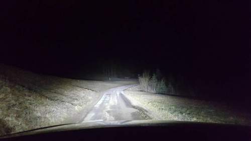

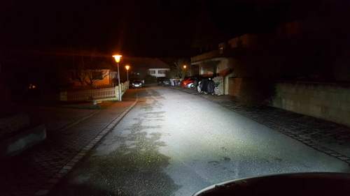

So, ich habe die LED-Lampen am Wochenende erhalten und auch direkt eingebaut. Verbaut wurden Abblendlicht und Fernlicht. Die Bilder davon habe ich auch angefügt.
Meiner Meinung nach hat sich der Einbau zu 100 % gelohnt, man sie wirklich extrem viel mehr, als mit den Halogen-Grablichtern. Außerdem sehen sie cooler aus ;-)
Auch super: Beim A4 B8 wirft das FIS KEINEN FEHLER bei der LAMPENKONTORLLE, es sind also keine Checkwiderstände notwendig!
Der Einbau dauerte ca. 1 h, da die SW herausgenommen werden müssen.
H7-highbeam
H7-highbeam2
H7-highbeam3
+6
Und das blendet nicht? Sieht voll danach aus :->
@herrades schrieb am 19. Februar 2018 um 22:49:33 Uhr:
-ironie an-
Natürlich nicht....
Wenn man im Auto sitzt blender es nicht.
Achso, du meinst den Gegenverkehr. Hauptsache er sieht gut.
-ironie aus-
Sieht für mich auch sehr nach Blender aus.
