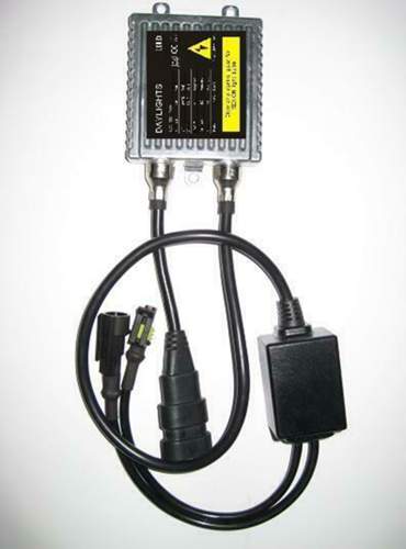

Jetzt meine Frage... Kann ich von Halogen auf Xenon Brenner (wie z.B. 4300K D1S 35W PHILIPS XenStart Xenon Brenner) umrüsten? Die Brenner würden ca. 100-150 Euro kosten. Welche Kosten würden noch dazu kommen, bzw was müsste ich noch dazu kaufen und kann man diese Xenon Brenner einfach gegen Halogen austauschen??

Schließe mich dem knappen Kommentar meines Vorredners an. Ein einfacher Austausch der Brenner ist nicht möglich. Zum einen würden sie höchstwahrscheinlich nicht in den Scheinwerfer passen, zum anderen hängen noch viel zu viele Faktoren vom Xenonbrenner ab. Allen voran wohl schon allein der Umstand, dass man zum Betreiben der Xenonbrenner ein Vorschalt/-steuergerät benötigt, das einen Spannung von 24 kV erzeugen muss, um überhaupt den Xenonbrenner zu zünden und auf einer gleichmäßigen Spannung halten zu können. (siehe Bild) Diesen wird man wohl kaum in den Scheinwerfer integrieren können, und ihn einfach in den Motorraum dann zu legen, ist wohl mehr als grob fahrlässig. Naja, dann kommen noch so Sachen wie dynamische Leuchtweitenregulierung, Anpassung der Fahrzeugsteuereinheit, die Hitzeentwicklung im Scheinwerfer, für die jener nicht gemacht ist, und das Erlöschen der Betriebserlaubnis des Fahrzeugs...
Wem noch mehr einfällt, bitte hinzufügen...
Gruß und Sorry für die Desillusionierung...

Du brauchst nicht nur den Brenner für 100 EUR, sondern auch die Gasentladelampe für ca. 200 EUR, Steuergerät, Scheinwerferreinigungsanlage etc. Und dann will das ganze vom Freundlichen noch eingebaut werden...
Wie Jubi TDI/GTI schon schrieb: Vergiss es:D

Du brauchst eigentlich alles neu. Neue Scheinwerfer (das ganze Gehäuse, nicht nur die Brenner), entsprechende(s) Steuergerät(e), automatische Leuchtweitenregulierung. Mit Kaufen ist es auch nicht getan, da wird wohl die Fachwerkstatt dran müssen um es einzubauen.

so ein umbau ist grundsätzlich möglich. allerdings eigentlich nur sinnvoll, wenn du die originalen komponenten nachrüstest. es geht ja nicht nur um die reine funktion des xenonlichtes. das lässt sich auch relativ günstig realisieren. die wichtigeren sachen sind da eher, dass du erstens auch eine tüv-abnahme brauchst, da dein versicherungsschutz sonst erloschen ist und dass du 2 bei so einer bastellösung daran denken musst, dass du den wert deines autos erheblich reduzierst!
ich habe selber meinen bmw e36 auf xenonlicht umgebaut. wenn ich daran denke, was es für ein aufwand war, alles tüvkonform zu bekommen, würde ich davon echt abraten.
fazit: wenn du xenon nachrüsten möchtest, dann nur mit originalteilen! und das steht preislich in keinem verhältnis zum nutzen!

Umrüsten ist wirlich zu aufwändig. Ich wollte unseren Skoda Octavia II umrüsten lassen, weil ich vergessen hatte Xenon zu bestellen. Für Rund 600 EUR bekam man das Xenon bei Werksbestellung, die Umrüstung wurde mit 2000-2500EUR veranschlagt. Nachzurüsten wäre: Scheinwerferreinigungsanlage, kpl. Lampen, Sensor an der Hinterachse u.s.w. Ich hab es dann gelassen aber jetzt beim Golf VI aufgepasst...
