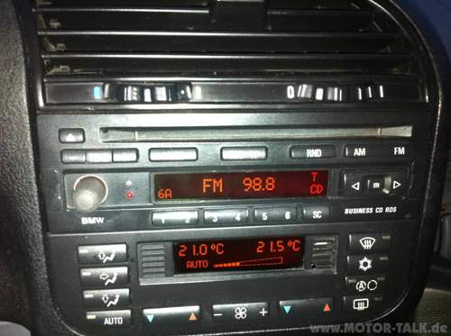

Übrigends wie kriegt man das Radio also das originale BMW von Blaupunkt raus? Will mir ein neues kaufen weiß aber nicht welches Autoradioentrieglungsset bei meinem Radio passt. Gibt ja viele bei ebay aber da steht nie BMW?

Und wie hast du das alte Radio von BMW rausbekommen? BRauch ich dafür spezielles Werkzeug?
Da gibt es verschiedene. Wenn du Seitlich am Radio links und rechts zwei Löcher hast, reicht es, wenn du da zwei passende Nägel rein steckst. Dann ist es entriegelt, und du kannst es raus ziehen.
Gibt aber auch welche, da brauchst einen kleinen Inbus. Da musst mal schauen was du genau hast. Oder ein Bild machen und posten

So Bild ist mal angehangen hoffe man kann es ein bißchen erkennen
Img-0356
Du musst die Klappen links und rechts ab machen. Dann siehst, wie er festgemacht ist.

Soweit ich weiß kann man das Frontpanell abnehmen.
Vorsichtig.
Oder aber die Kappen wie schon gesagt wurde.
Geht bei manchen und bei manchen nicht.
Erst dann kommt man ran an die Löcher die das Radio dann entriegeln.
Da steckt man die "speziellen" Werkzeuge rein und holt dann das Radio raus.
Neues rein und fertig
siehe oben
Bei seinem Radio klappt man die kleinen Klappen rechts und links auf und löst die Inbusschrauben.Danach kann man das Radio rausziehen.
