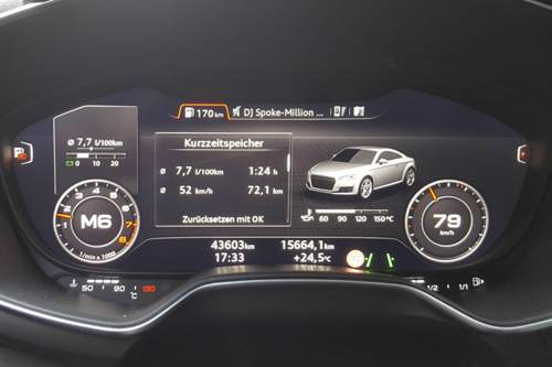

Servus Leute,seit längerer Zeit ist mir aufgefallen das die Betriebstemperatur Anzeige(die mit den Led Balken)ziemlich schnell auf 90 grad Fährt,was mir natürlich sagt das der Wagen warm ist und ich ihn auch Treten kann,gestern habe ich zum ersten mal im Untermenü die Temperatur Digital verglichen,diese zeit aber grade mal 50 Grad!ich geh auch stark davon aus das dies die Richtige Temperatur darstellt...was sagt mir das ,habe den Wagen jetzt 6 Monate oft mehr oder weniger Kalt getreten...Da ich fast immer darauf achte das er Warm ist bevor ich ihm die Sporen gebe,habe ich mich immer an diese blöde Anzeige gehalten,finde das schon ziemlich dreist irgendwo...Hatte mich schon immer gewundert warum er so schnell warm wurde(laut Anzeige)...Jemandem noch aufgefallen?(Bild unten)
Yepp, ist aber ganz normal, da du Apfel mit Birnen vergleichst!
Unten links: Kühlmitteltemp.
Im Display: Öltemperatur (die ist entscheidend damit du ihn treten kannst).
Das Öl braucht immer länger bis es warm ist!
Quasi ein bissl dreist von dir (sorry, aber den konnte ich mir nicht verkneifen).

Ich finde es nur blöd, dass sie nicht wie beim TTs in grad herausgegeben wird, sondern nur mit dem Balken.
Nicht sehr genau zum ablesen.

Wird doch auch beim TT per Grad angegeben.

Aber nicht als digital ablesbare Zahl sondern nur als Balkendiagram neben der Skala.
Hier der TTS mit genau 101°:
http://www.motor-talk.de/.../tts-1-i208430650.html
Hier der TT mit ca. 102° - 104°:
http://www.motor-talk.de/.../oeltemperaturanzeige-i208437695.html
Beim TTS sind dadurch Veränderungen und Trends evtl. leichter zu erkennen.

Ja genau das meine ich. Beim TTs kann man dann bei unter 100 Grad sagen, dass man den Motor abstellen kann. Beim TT 8s kann man es schätzen. Finde ich persönlich nicht so toll gelöst.

Ich selbst kann mit dem Balken allein ohne die digitale Anzeige auch sehr gut leben - man weiß ja sowieso nicht, mit welcher Messtoleranz das Ganze arbeitet.

Habe auch mal eine Frage zur Betriebstemperatur.
Bin vor 2 Tagen etwas rumgefahren, wie man sieht auch nicht sonderlich schnell:).
Kaum mal über 3000 U/Min. gekommen.
Die Aussentemperatur lag bei etwa 26 C°.
Findet Ihr die Öltemperatur bei ca. 110 C° nicht auch zu hoch?

Ist bei mir auch nicht anders.
Ganz normal, ist bei mir auch so.
Tiptop, dann brauch ich mir ja keine Gedanken machen.
