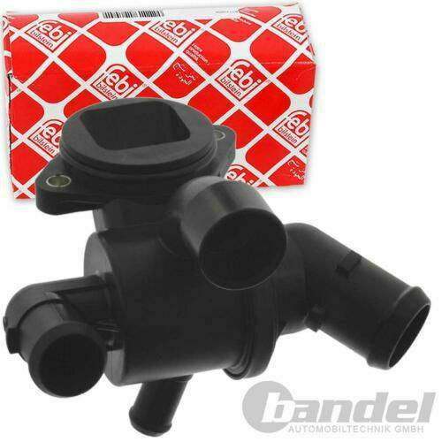

hab den gleichen Motor im Touran. Weiß jemand ob der Motor ein "gewöhnliches" Thermostat hat? Bin bei meiner Online-Suche nur bei einem Kühlmittelregler gestoßen, der elektrisch angesteuert wird und anders aussieht, wie ich sonst Thermostate kenne... Ist das das richtige Teil (siehe Bild) was ich bestellt habe?

Das ist auf keinen falls ein Kühlmittelregler.

Laut Teilebezeichnung schon.
Kühlmittelregelventil
Alls Kühlmittelthermostat kenne ich nur das bei mir abgebildetes Thermostatgehäuse für den Motor. Sollte das was du abgebildet hast, vielleicht für die Heizung sein. Das DSG Thermostat sieht auch anders aus. Fall DSG-Getriebe verbaut ist.
MFG:autopeter99
@TE
Laut Vemo Nummer V10630065, ist es ein Ventil für AGR-Abgassteuerung. Sagt Tante Google.
MFG:auitopeter99
Hm, seltsam. Was wäre denn die Teilenummer für ein "stink normales" Thermostat für meinen CAYC (ohne DSG), so dass der Motor wieder vernünftig auf Temperaturen kommt?
Also die Sache beim CAYC ist die, dass beim AGR Ventil ein AGR-Kühler dabei ist. Ist eine ganze Einheit. Das AGR Volumen wird über einen Elektromotor mit Potentiometer als Rückmeldung vom Motorsteuergerät geregelt. (Das verursacht die Fehlerspeichereinträge von denen man typischer Weise liest).
Das Motorsteuergerät kann zusätzlich die AGR-Luft durch einen AGR-Kühler (der bekanntlicher Weise im Wasserkühlkreislauf hängt) schicken. Dafür hat die AGR-Einheit eine Unterdruckdose (ohne Positionsrückmeldung). Das Ventil auf dem Bild regelt den Unterdruck (dünner Schlauch) an der Unterdruckdose. Diese Druckdose bewegt eine Klappe die die AGR-Luft entweder durch den AGR-Kühler schickt oder daran vorbei. Je nach Temperatur / Regeneration / Lastzustand kann das Motorsteuergerät so in gewissen Grenzen die Temperatur der AGR-Luft beeinflussen.

Danke für die Erklärung. Die AGR Einheit wurde vom Vorbesitzer kürzlich getauscht. Der Fehlerspeicher ist leer.
Trotzdem kommt der Motor nicht so schnell auf die 90 Grad Wassertemperatur und falls doch fällt die Nadel immer wieder mal ab. Zudem funktioniert die Start-Stopp Automatik nicht.
Dann ist meistens der Thermostat defekt. Das hat nichts mit dem auf dem Bild gezeigten Unterdruckventil zu tun. Thermostat tauschen (lassen) ist in jedem Fall die günstigste und erste Option die sinnvoll ist. Fehlendes Start-Stop würde ich eher einer schwachen Batterie oder dem Winterbedingungen (Heizung an erfordert Motorlauf, ohnehin geringere Batterieleistung im Winter, zusprechen)
