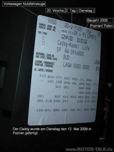

Hier mal der Motorraum meines Caddy 1.4 59KW, gebaut in der 20.KW 2009/ 2. Tag (also Dienstag 12. Mai 2009) und damit Miodell 2008/ Climatronik
K-typenschild
K-dscf0936
