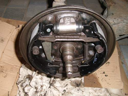

Hallo liebe Community,
Mein Ibiza hat leider den TÜV nicht bestanden.
Mangel: Betriebsbremse 2.Achse ungleichmäßig (Betriebsbremse und Feststellbremse) (s.Anhang).
Ich war beim Mechaniker und er hat da was gemacht( s. Anhang) hat aber trotzdem nicht geholfen. Dafür sollte ich erstmal trotzdem zahlen und er meinte dass ich nochmal vorbeikommen muss und er wird weiter inspizieren( und nochmal zahlen) .
Habt ihr eine Idee woran es liegen kann? Vllt. Ist es da was einfaches, was ihm nicht eingefallen ist.
Danke im Voraus

Also Bremszylinder und Bremsbacken rechts und links wurden ausgetauscht. Er hat nicht neues Öl reingekippt aber die beide bremsen entlüftet. Ich war bei ihm und er hat auch den Bremsschlauch im Verdacht.
Wenn entlüftet ist, keine Blasen kamen, sollte es nicht an der Hydraulik liegen. War es ein fertiger Backensatz, oder einzelne Beläge zum zusammenbasteln?
Meist hilft einbremsen. Neue Beläge sind nie zu 100% an die Trommel angepasst. Das Einlaufen der Beläge auf die Trommel dauert. Zumal hinten die Bremswirkung geringer ist und man heutzutage sparsam fährt. Neue Beläge und gleich zum TÜV geht meistens schief. Beim Einbremsen aufpassen, daß die Bremse nicht zu heiß wird.
@tommel1960 Bei dem Set handelt es sich um ein kompletter Backensatz. Da ist alles alles dabei inklusive Radbremszylinder !
Also einfach Plug ans Play einbauen.
Kleiner Nachtrag: Über 50 % der beim TÜV durchgefallenen Trommelbremsen ließen sich durch Einbremsen TÜV fähigmachen.

Bei meinem `99 Ibiza hab ich so ein Zusammbastelsatz gehabt, also Federn, Hebel, Keil, richtig zusammenpuzzeln. Vor paar Wochen zum TÜV, Fußbremse gut, Handbremse mit 30 % noch in der Tolleranz. Hätte besser sein können 😠, trotz vorher ein Blick reingeworfen.. Die ganze Bastelaktion ist von 2017, wo das Bremspedal sich bis zum Bodenblech durchtreten ließ. Ein Abschreckendes Beweisfoto.....

Man hätte die Trommeln auch mit austauschen müssen. Wenn die Beläge so runter sind dann sind die Trommeln auch oft hin. Dann tun die natürlich nicht richtig Kontakt haben.
Wenn die Trommel noch genügend Verschleismaß haben, warum tauschen. Wie vorher schon geschrieben EINBREMSEN.
Trommel halt reinigen. Mit Wasser UND mit Bremsenreiniger
@85mz85 schrieb am 12. November 2022 um 23:24:59 Uhr:
Ja das wissen wir oder was ? Fakt ist wenn die Beläge runter sind, sind auch die Trommel runter ! Trommel kannst du dir wie eine Bremsscheibe vorstellen! Da hat ja kein Mensch die Verschleißgrenze gemessen!
