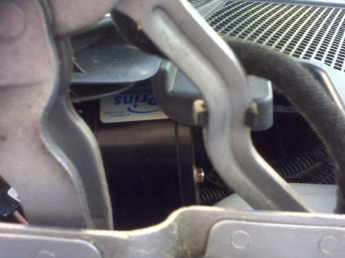

Bester EInbauort Verdampfer beim 4,2er Bj 2004
Audi A8 D3/4E
bin in diesem Jahr nach über 10 Jahren Audi V8 4,2 (Bj 12/1992) und 400.000km Laufleistung auf eine D3 4,2 Bj.2004 umgestiegen.
Der V8 ist und bleibt ein feines Auto, aber irgendwann muss man halt mal wechseln...
In meinem V8 hatte ich auch schon eine Gasanlage verbaut (Landirenzo) und diese bis zum Verkauf des V8 über 100TKM ohne Probleme. Alle 10TKM neue Kerzen rein und alle 15TKM die Gasfilter wechseln - das wars. Nie Probleme gehabt.
Nun steht bei meinem D3 ebenfalls der Umbau an. Dazu habe ich dann auch gleich eine Frage. Wo ist bei Euren A8 mit LPG Umbau der Verdampfer angebracht? Beim V8 hat man jede Menge Platz, aber beim D3 sieht es doch anders aus. Ach ja, mein D3 hat ne Standheizung verbaut.
Vielen Dank schon mal im voraus für Eure Antworten.
Viele Grüsse
Maadin

Sodele, seit heute Morgen 10:00 ist es amtlich: Die Gasanlage in meinem D3 ist eingetragen.
Verbaut habe ich eine KME Diego G3 mit Gold Turbo Verdampfer bis 280KW, Rail Injektoren IG3 2 Ohm, Muldentank 30° von IRENE 680x270 (84L Brutto, 64L netto).
Erst einmal möchte ich mich nochmals für Eure Hilfe bedanken. Der Einbauplatz für den Verdampfer ist echt super. Allerdings habe ich die Standheizung nich vesetzen müssen. Mit Winkelprofilen und ein paar selbstgebauten Haltern habe ich den Verdampfer auch so befestigt bekommen.
Ich habe mich für den Tank von IRENE entschieden, weil der bei einer Höhe von 270mm mit einem Durchmesser von 680mm 84Liter Brutto fasst. Diese Grösse hat schon dazu geführt, dass ich die Kofferraumwanne ersten musste. Ist aber nicht so tragisch. Man kann den Teppich von der Mulde ablösen und wieder verwenden. Den Gripp der Kofferraumwanne kann man ebenfalls ausbauen und wieder verwenden. Habe mir dazu eine 9mm dicke, beschichtete Holzplatte aus dem Baumarkt besorg und eingebaut. Jetzt ist die Fläche in meinem Kofferraum genau eben :-)
Bei Interesse kann ich Bilder hochladen.
Ein klein wenig Kopfzerbrechen hat mir Klemme 15 (Zündungsplus) bereitet. Laut Stromlaufplan liegt diese an den Zündspulen an. Eigentlich sollte es so sein, dass diese Spannung weg ist, sobald man den Motor ausschaltet, aber nicht so bei meinem D3. Vielleicht liegt es ja an der Fingerabdruckerkennung oder so. Jedenfalls ist die Spannung zum Teil bis zu 10 Minuten (!!!) nach Verlassen des Fahrzeugs immer noch messbar gewesen. Da ich das Klemme 15 Signal für die Gasanlage im Motorkabelbaum gemäß Stromlaufplan zunächst genommen hatte, blieb die Gasanlage dann auch entsprechend lange an.... (grummel)
Das musste ich noch ändern. Habe stattdessen Zündungsplus von den Einspritzdüsen geholt.
Im Gegensatz zum V8, wo man einen dicken Kabelbaum hat wo alle benötigten Kabel enthalten sind, gibt es beim D3 mit BFM Motor im Wasserkasten gleich drei Kabelbäume, die man aufschneiden darf (!!!) und wer glaubt, dass die Kabel für die Einspritzdüsen alle in einem Kabelbaum verlaufen, der irrt. Ich war doch sehr irretiert, aber für zwei Einspritzdüsen liegen die Kabel in einem anderen Kabelbaum und die Kabel für Zündungsplus über den Einspritzdüsen liegt natürlich im dritten Kabelbaum, also den, den ich gar nicht geöffnet hatte. Schöne Sache das. Vor allem, wenn die Kabelbäume sich nicht so einfach öffnen lassen...
Nun denn, bei Interesse kann ich gerne ein paar Bilder hochladen.
