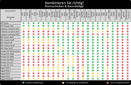

Ich werde mich dann wohl auch für die optisch unauffällige, aber thermische belastbarere Tuningvariante entscheiden. Hab gesehen, sowas gibt´s halbwegs bezahlbar auch von EBC, so sie denn etwas taugt. Aber nach der Tabelle, welche Scheiben und welche Beläge kombinierbar sind, die hier im Netz herumgeistert, sollen sie auch (im Gegensatz zu Standart-Scheiben) die anspruchsvolleren Beläge abkönnen. Na vielleicht kann ich mich auch zu teuren Tarox durchringen.
Die Tabelle im Anhang meinte ich. Tarox und Sandtler scheinen da die belastbarsten Scheiben zu produzieren, also wenn man dem glauben darf.
