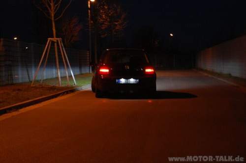

Ich habe vorher - nachher Bilder für euch gemacht. Ich habe Unter anderem Super Flux Led Leisten, SMD Standlichter / Sofitten und Hammerwhite Abblend sowie Fernlicht.
Fazit: Ich bin sehr zufrieden, die Ausleuchtung im gesamten hat sich wesentlich verbessert und gibt mir wesentlich mehr Sicherheit. Einzige kleine Enttäuschung sind die Hammer White (Ist aber Ansichtssache)
Diese Leuchtmittel leuchten wircklich stärker und etwas heller, aber an Weiß kommen Sie einfach nicht ran. Hatte bei meinen alten Golf Lampen drinnen die genau so weiß waren wie die Leds in den Angel Eyes sowie die Standlicht Leds.

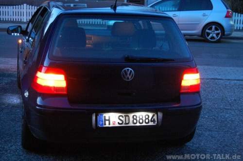

Kennzeichen: BMW-LED Kennzeichenleuchten, zugelassen mit E-Prüfzeichen (Kosten: 2 Stück mit Kabel um die 25€).
Zudem, echtes Xenon (6000k) mit Philips Blue Vision H6W Standlicht, ebenfalls mit E-Prüfzeichen.
Leider keine Vergleichsbilder mit der alten Beleuchtung.
Golf-led-kennzeichen-1
Golf-led-kennzeichen-2
Golf-led-kennzeichenleuchten-1-1
+4
^^ die katzen haben mich gezwungen sie zu posten. ^^
Also die Kennzeichenbeleuchtung ist echt nice respekt. Gegen echtes Xenon kann natürlich keine H7 Lampe mithalten. Danke für den Input!

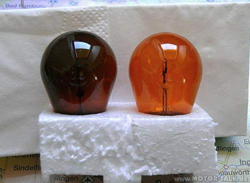

hmm, was ist denn da normal drin - 10W? - die gibts glaube ich auch als 15W für den Ba15s Sockel.
Aber ganz legal wäre es ja eigentlich nicht. Oft hilft es einfach das Leuchtmittel gegen ein neues auszutauschen, die Glühemission beschichtet dir mit der Zeit den Glaskolben von innen. Dadurch wirds dann immer dunkler:
Rimg0107
Ja. Hab schon neue reingemacht. Trotzdem ist es so dunkel.
Das Glas bei diesen Rückleuchten ist dunkler und dadurch warscheinlich auch das Licht. Deshalb dachte ich einfach stärkere Birnen einzubauen.
