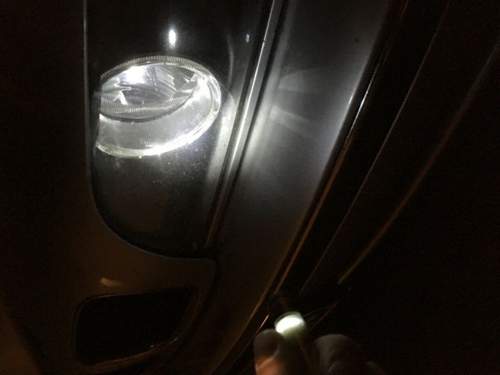

Da mein vorderer Scheinwerfer auf der rechten Seite Feucht wird, möchte ich gleich Zubehör Scheinwerfer mit Angeleyes verbauen. Zubehör, da ich ein VfL Modell habe. Nun habe ich gelesen das die "Standartmässigen" Leuchtringe in den Zubehör Scheinwerfern sehr schwach sind und Gelb wirken. Kann man das beeinflussen? Bzw: werden die Ringe durch Birnen angetrieben, welche das Licht erzeugen? Ich Blicke da nicht durch.
Wenn, dann könnte man doch einfach etwas stärkere Birnen(LED) verbauen, um ein kräftigeres Bild zu erhalten, oder?
Im Anhang das Bild der Scheinwerfer, welche ich kaufen möchte.
Hier mal meine: Links original, rechts LED, 5W. Sehen auf dem Bild aus, als ob sie blenden - tun sie aber nicht.

Lässt du die farbe der standlichtringe original oder rüstest du auf weiß um?
Ich denke ich werde sie auf weiß umrüsten mit Hilfe einer Led. Diese sollten nicht so heiß werden.
Viele machen statt der 10W Birne eine 20W Birne rein, die aber auf Dauer zu heiß ist und die Ringe beschädigt.
Eine led Fassung sollte doch nicht heißer werden, wie eine 10W Lampe, oder?
Jedoch habe ich heute von einem Bekannten gehört, das die LED's ihr Licht anders abstrahlen und das im Scheinwerfer bescheiden aussieht, aber das werde ich Testen. Melde mich sobald ich die Scheinwerfer überhaupt erstmal drin habe.
Definitiv für den Preis besser als neue DEPO oder andere Zubehör Schrott Leuchten. Und wenn der Zustand wie beschrieben ist, istcder Preis völlig in Ordnung. Der Einbau geht eigentlich recht fix. Genaue Einstellungen und Spaltmaße kann man ja auch später mal machen wenn es wärmer ist. Fällt nur auf, wenn man es weiß und stört meistens nur einen selbst😉

Also Leute Update: die Scheinwerfer sind eingebaut und sehen echt spitze aus. 3 Bilder im Anhang.
Ich habe aber ein Problem: die Scheinwerfer scheinen undicht zu sein. Auf beiden Seiten an gleichen stellen beschlägt die Scheibe von innen. Stark im Blinker Bereich und etwas in der Mitte. Die Dichtungen liegen alle dicht an der Karosserie an.
Ich weis, das die Reflektorhalter mal überholt wurden. Dafür wurde der Scheinwerfer geöffnet. Kann es sein das dieser deswegen nicht mehr dicht ist?
Dann würde ich die streuscheibe mit einem Föhn erwärmen um den Kleber zu lösen und neuen Kleber auftragen. Das ganze ärgert mich jetzt :/
