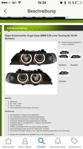

Guten Abend,
Da mein vorderer Scheinwerfer auf der rechten Seite Feucht wird, möchte ich gleich Zubehör Scheinwerfer mit Angeleyes verbauen. Zubehör, da ich ein VfL Modell habe. Nun habe ich gelesen das die "Standartmässigen" Leuchtringe in den Zubehör Scheinwerfern sehr schwach sind und Gelb wirken. Kann man das beeinflussen? Bzw: werden die Ringe durch Birnen angetrieben, welche das Licht erzeugen? Ich Blicke da nicht durch.
Wenn, dann könnte man doch einfach etwas stärkere Birnen(LED) verbauen, um ein kräftigeres Bild zu erhalten, oder?
Im Anhang das Bild der Scheinwerfer, welche ich kaufen möchte.

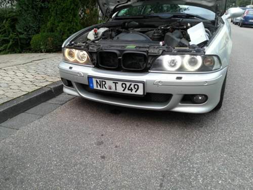

Hier mal meine: Links original, rechts LED, 5W. Sehen auf dem Bild aus, als ob sie blenden - tun sie aber nicht.

So wie ich das verstehe ist es nur eine lampe, die wird raus gedreht und die helle weiße rein. Die ringe an sich bleiben. Sind ja nur lichtleiter. Das andere ist eine entsprechende lampe mit halter. Gruß
Hm. Bei dem Bild was ich oben gepostet habe, sieht es so aus, als wären 4 oder 5 kleine LED's eingebaut in dem Ring, welche hell leuchten und dann sich punktuell abzeichnen was nicht schön aussieht, es sollte gleichmäßig leuchten.

Die Lampenfassung wird rausgedreht und am Stecker abgeklemmt. Die Adapterkabel eingesteckt, in die Leuchtmittel rein und dann werden die statt der Fassung in den Scheinwerfer gedreht, fertig. 🙂

Das funktioniert so nur bei den original Faceliftscheinwerfern.
Bei dem DEPO Zubehör Schrott sind in den Ringen jeweils mehrere kleine LED Lampen verbaut.
