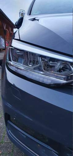

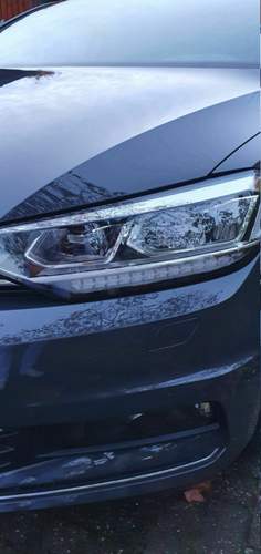

Gestern nach einer Fahrt im Regen fiel mir auf, dass die Scheinwerfer von innen im Bereich der Blinker beschlagen. Ca. 90 Minuten nach Abstellen des Fahrzeugs war es abgetrocknet. Ich werde das mal im Auge behalten.
wie schon kkup und auch ich geschrieben haben, kann es, gerade durch eine Wagenwäsche zur Kondensatbildung kommen. Die Leuchten sind ja nicht luftdicht verschlossen. Meine Brille beschlägt auch wenn ich von draußen reinkomme, oder gerade jetzt so angenehm mit der Maske rum laufe. Wenn natürlich an den Scheinwerfergläsern oder Reflektoren das Wasser runter läuft, dann wird es höchste Zeit für den Freundlichen. Auf den Bildern waren aber nur die Blinker/Tagfahrlichtgläser beschlagen. Da reicht schon die Abwärme der LED´s um die Gläser wieder beschlagfrei zu bekommen.

Hatte nun auch nach einer Handwäsche beidseitig einen leichten Beschlag an den Frontscheinwerfern.Ist nun nach 2 Tagen wieder weg. Weiß jemand wo die Belüftungsbohrungen zu finden sind?

ich würde auf jeden Fall mal 24 Std. abwarten. Nach einer Wagenwäsche kann es durchaus durch Kondensat vorkommen.

Würde auf jeden Fall den Freundlichen aufsuchen wegen der Garantie. Dann ist es in der Reparaturhistorie vermerkt (Auftragszettel aufbewahren).
Sollte später noch ein Garantieaustausch nötig werden, kannst du nachweisen, dass der Mangel schon von Anfang vorhanden war.
Erspart unnötige Diskusionen mit dem Freundlichen.

„Normal“ ist es nicht. Irgendwo undicht. Hatte ich auch. Verschwindet wieder, kommt aber auch wieder. ;-)

Spätestens der TÜV meckert, wenn der Scheinwerfer beschlagen oder die Spiegel in den Lampen "blind" werden.
Ist für den TÜV ein Mangel, der umgehend behoben werden muß.
Also vor dem Besuch beim TÜV unbedingt den Scheinwerfer austrocknen!
Ja, da magst du recht haben, das blöde ist halt, du kommst an nichts mehr dran :-)
Also mit dem beschlagenen Scheinwerfer während der Garantiezeit zum Freundlichen und auf Beseitigen bestehen, wenn du nicht selbst auf den Kosten für den Wechsel des Scheinwerfers sitzen bleiben willst.
