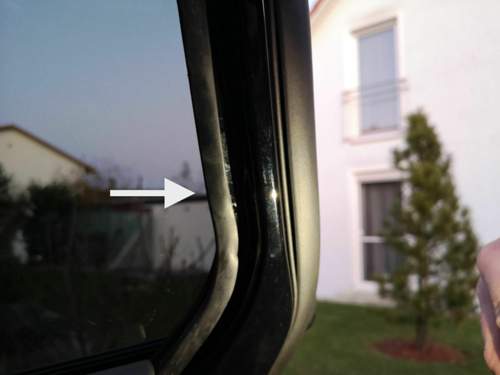

Was mir dabei noch aufgefallen ist:
Bei den hinteren Türen, ist die Scheibendichtung auf beiden Seiten zu kurz.
Kann deswegen evtl. Feuchte eintreten?
Kombi. Hat das Problem wer anders auch noch?
Siehe Fotos:
Img-20201105
Gummi
Was ist da zu kurz? Nicht richtig eingepasst würde ich eher sagen....
War schon in der Werkstatt deswegen: Laut Annahmemeister ist die Dichtung zu kurz, darum löst sie sich.
Wird nächstes Jahr beim 1. KD gemacht.
Auf dem zweiten Foto kann man aufgrund der Helligkeit gar nichts erkennen, auf dem ersten nur schwer...
Guten Morgen,
ja beim ersten Foto ist die Belichtung mies, da es schon dunkel war.
Werde ich heute nachreichen.
Das 2. Foto sollte nur zeigen, wo genau an der Türe der Fehler auftritt.
Update:
im Anhang 2 neue Fotos. Etwas besser, aber bei schwarzer Dichtung auf schwarzen Türrahmen stößt die Handykamera und der dahinter (ich) an die Grenzen...
@Neo2016 schrieb am 6. November 2020 um 08:37:41 Uhr:
Türe hinten rechts
Türe hinten links
