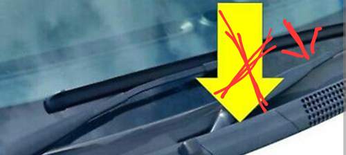

Wie sieht es denn mit meinem Bild aus?
Darauf erkennt man nichts. Aber ich wuesste auch nicht, wo das Wasser in die Lueftung laufen koennte. Und innen ist ja nichts.
Wasserkasten gecheckt? Beschlaegt es erst, wenn man die Lueftung einschaltet? Ich hatte meinen mal in der Waschstrasse “geflutet”, allerdings lief es dann auch in den Innenraum.

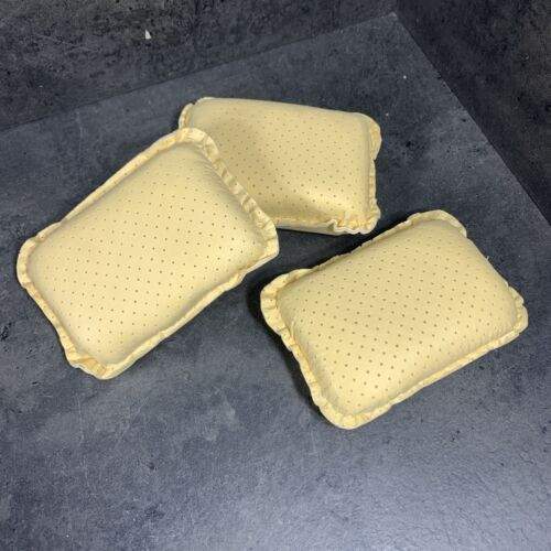

ein kleiner tipp aus käferzeiten:
man wickelt einen kleinen ballen aus einem stoffstreifen eines alten handtuches, fixiert das mit ein paar gummiringen und legt das in einen pott mit etwas wasser mit ordentlich spüli. das lässt man dann gut rocknen und legt es irgendwo im auto ab. wenn eine scheibe beschlägt, kann man mit diesem ballen drüberwischen. der effekt ist DOPPELT: er saugt feuchtigkeit auf, und aus den wassertröpfchen, die die scheibe blind machen, wird ein durchsichtiger wasserfilm. das hilft danach wochenlang. man kann zwar auch fertige ballen aus vileda kaufen (siehe bild, 3 stück 1.50€) aber das DIY kostet (fast) nichts
S-l500
Verschmutzte Scheiben, innen, neigen auch zum Beschlagen. Also mal richtig reinigen.
ja, die kondensationskerne. die sind dann aber bei ersten wischen gleich mit weg.
