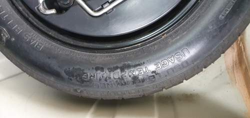

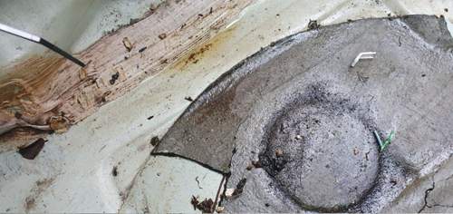

So.. Asche auf mein Haupt....
Ich hatte ganz vergessen, den unteren kofferraumteppich anzuheben, da wir 2 Abdeckungen haben. Unterer teppich linksseitig klitschnass.
Wenn man also vor dem Kofferraum steht unten links...s.bilder...
Ich habe mal linksseitig die Dichtung abgemacht und da war schon echt schmodder drunter...aber trocken.
Macht es Sinn diese direkt mal zu erneuern?
Wo könnte also das Wasser reinkommen...ich habe leider nichts gefunden.
Gibt es hinten Abläufe die man so nicht findet?
Und ja.. wir wissen von dem Vorschaden.. Dieser hat aber meiner Meinung nichts mit dem wassernzu tun, weil das Problem ja erst kürzlich aufgetreten ist
Wird das Auto überwiegend Kurzstrecke bewegt? Dann wird die Feuchtigkeit im Auto ohne weiterführende Maßnahmen eher nur "umverteilt" während der Fahrt, als aus dem Fahrzeug befördert. Die Feuchtigkeit schlägt sich immer am kältesten Punkt im Fahrzeug nieder, wenn dort der Taupunkt unterschritten ist. Das ist über Nacht gern die Windschutzscheibe, bei der Fahrt dann aber gern irgend ein unzugängliches Karosserieteil. Zudem ist da im Kofferraum meines Wissens auch irgendwo die Abluftöffnung, also wo die Luft aus dem Fahrzeug hinausgeblasen wird, d.h. die ganze feuchte Luft kommt da in der Nähe vorbei.
Ich würde das jetzt gründlich trockenlegen und schauen, ob es wiederkommt. Wenn ja, am Fahrtende gründlich lüften (wenn es einfach an der natürlich eingetragenen Feuchtigkeit liegt), bzw. nach einer Regenfahrt oder mit dem Gartenschlauch nach undichten Stellen suchen.
Welcher Schaden? Wurde da in dem Bereich was repariert?
Patrick
@patba vielen Dank für deine Antwort.
Er hatte mal einen heckschaden der behoben worden ist. Siehe Bilder...
