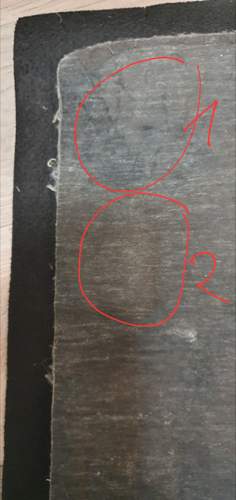

Jetzt war die kofferraummatte wieder nass... oben alles trocken...

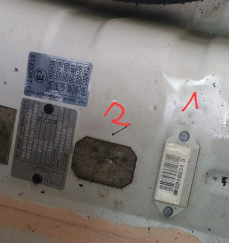

Genau an den Stellen 1 und 2.

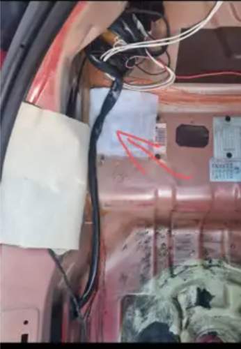

Passgenau befindet sich auf dem kofferraum Boden die FIN... ist diese eigentlich genietet? Und ein komischer filzaufkleber der schon recht porös und brüchig ist. Dieser ist auch schon leicht defekt
Kann da Wasser herein kommen?

Ich habe ein Bild im Netz gefunden, wo genau diese Stelle gezeigt wird. In dieser kleine Vertiefung steht immer das Wasser.

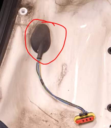

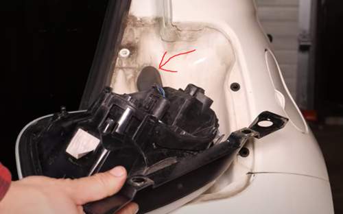

Wenn ich jetzt Kofferraumseitig hinter das Rücklicht greife, ist es nass.
Ich vermute, das Wasser bahnt sich seinen Weg durch die Gummidichtung Kabel hinter dem Rücklicht.
Jetzt habe ich schon 3 Stunden gesucht, leider finde ich diese Dichtung nirgends.
Hat jemand einen Tipp???
