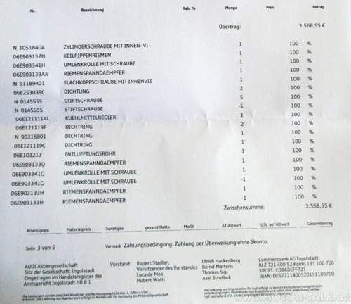

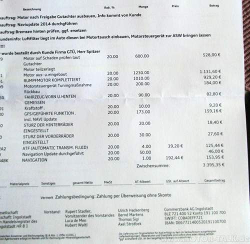

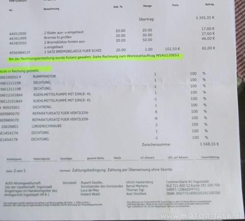

Die haben mir tatsächlich doch noch die Rechnung geschickt, hatte schon die Befürchtung das sie gar kein Geld haben wollen.😁
Die Rechnung ist ausgefallen wie erwartet, 4246,- Euro ink. dem NAVI Update 2014 und die hinteren Bremsbeläge erneuern. Bei der Summe sind schon 20% Rabatt abgezogen, sonst wäre die Summe etwas über 1t Euro höher ausgefallen.
Die Summe der Teile die auf Kulanz gingen liegt netto bei 9980,-, inkl. der MwST wären das rund 11876,- Euro gewesen.
Hätte man den Schaden komplett selbst zahlen müssen hatte man also rund 16122,- Euro berappen können.
Im nachhinein wurden ja noch die 6 Zündspulen erneuert, sprich da wird eventuell auch noch eine kleine Rechnung kommen. Schätze die wird dann wohl so zwischen 250,- - 300,- Euro liegen.

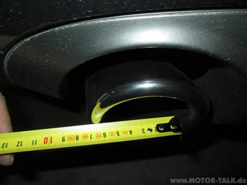

Glückwunsch das er jetzt Einwandfrei rennt😁 kennst du zufällig noch den Durchmesser deiner Endrohre du hast doch damals auch welche draufgesteckt oder? Will mir jetzt welche aus der Bucht kaufen in Hochglanz Schwarz da mir das Endrohr putzen auf den Zeiger geht😁
Die genauen Maße kenne ich nicht, habe aber mal für jemanden die Bilder wegen der Innenmaße gemacht. Demnach ist der Innendurchmesser der Blenden 62mm breit und 70mm hoch, allerdings müssten zum original Rohr wohl noch jeweils ca. 2 . 3mm drauf gerechnet werden.
Hoffe das hilft Dir weiter
Danke dir, ja in der Beschreibung steht das es für 6 Zylinder und auch 4F mit ca. 80mm ist, Endrohre sollte also passen😁
