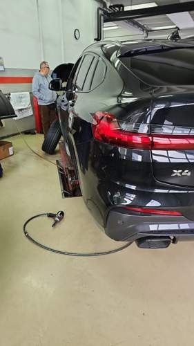

Ich habe heute meine Pirelli Winter Sottozero 3 auf 245/45 R20 und 275/40 R20 gegen die Dunlop Winter Sport 5 SUV getauscht.
Die Reifen bin ich seit 1.10.2024 gefahren und habe ca. 10tkm gemacht. Haben * und RFT und sind eine einzige Katastrophe.
Das ?belste, ab V größer 150 konnte man nicht Gas geben, ohne das man nicht beide Hände am Lenkrad hatte und voll konzentriert war. Das Lenkrad musste ständig korrigiert werden. Je schneller unterwegs, desto drastischer wurde das.
Nachdem ich zwischenzeitlich mal für einen Tag auf Sommerräder umgesteckt hatte, war mir klar, der Fehler liegt nicht am Auto und Fahrwerk, sondern an den Reifen.
Da es keinen einzigen anderen Reifen in der Dimension mit * und RFT gab, habe ich das bestellt, was ich von meinen anderen Autos als gut kenne. Dunlop Winter Sport 5 SUV MFS.
Das ist jetzt ein ganz anderes und sicheres Fahrgefühl. Der Koffer zieht auf der Autobahn durch und bei 230 kommt kein Gefühl von Nervosität auf, wie beim Pirelli. Kurz um, er fährt sich wie auf Sommerreifen. Dadurch das er nicht RFT ist, sind die Kanaldeckel jetzt etwas weicher beim überfahren.
Ich glaube auch, das das RFT System das Problem ist. Die Flanken sind hart, die Gummimischung vom Profil extrem weich, damit wenigstens ein wenig Fahrkomfort vorhanden ist. Bei den milden Wintern mit Temperaturen um 10°C funktioniert das dann leider nicht. Die weichen Profilblöcke können keine exakte Spurtreue gewährleisten, noch dazu mit dem M Sportfahrwerk, gerät das alles zu einem Extrem Hoppeln auf der Autobahn. Einfach ätzend!
Um jetzt mal den ganzen "Du musst aber *" Leuten den Wind aus den Segeln zu nehmen, habe ich die Rollumfänge gemessen, weil ich den Pirelli und den Dunlop auf den exakt identischen Felgen mit demselben Luftdruck gerade vor Ort habe.
Pirelli:
245/45 R20 * RFT = 2320mm Umfang
275/40 R20 * RFT = 2325mm Umfang
Dunlop:
245/45 R20 = 2300mm Umfang
275/40 R20 = 2305mm Umfang
Jeweils mittig gemessen. Der Unterschied zu vorne und hinten ist also identisch und absolut vernachlässigbar. Es besteht also keine Gefahr für das VTG, was beim M40i eh stärker hecklastig ist.
Der bessere Fahrkomfort und das um meine gefühlte 1000% bessere Handling der Dunlop, rechtfertigt in meinen Augen den Umstieg und das man im Pannenfall auf das Mobility Set von BMW zurückgreifen muss.
Lieber so, als den Koffer an die Leitplanke pfeffern, weil er einfach unfahrbar ist, mit den Pirelli Winter Sottozero 3.
