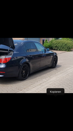

Moin ich hab nun Geld zusammen gespart für ein paar tolle Felgen und hab auch schon welche gefunden nur hab ich mir vor dem bmw nie was aus Felgen gemacht deshalb weis ich absolut nicht was auf mein Auto rauf passt. Die die ich gefunden habe sind mit Gutachten für e39 mit Nabend Durchmesser 74,1 19 Zoll
Dann steht da noch dieses 245/35/19. weis jemand ob die passen oder was müsste ich machen damit ich sie fahren kann und darf ?

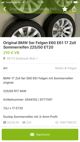

Z.b.
Gerade bei #eBayKleinanzeigen gefunden. Wie findest du das?
https://www.ebay-kleinanzeigen.de/.../1067131977-223-1567?...
Hey sie sind top zwar etwas mehr und die Reifen müssen neu aber sonst top nur leider sehr weit weg aber habe den mal angeschrieben da ich aus Hannover komme sind das knapp 250 km. Ansonsten gefallen sie mir wunderbar.

Was meint ihr könnten die passen ? Im scheinstehen meine Winterfellen doppelt drin
225/55r16 95V würde mir die von dem Bild gern holen wenn die drauf passen

Die Felgen von dir @Merlin-9999 gefällt mir ich bin mit ihm am schreiben
Die Reifen die dort drauf sind
sind 245/ 40 /ZR18 97Y wenn ich in die Links schaue finde ich diese Bezeichnung nicht bei 525 was auch eigentlich egal ist weil ich 520 i habe
@KapitaenLueck du meinst link 1 passen mit et 20 also sie sind et 20 aber woher weist du das die passen wenn in der Auflistung in dem link sie nicht drin stehen ?
Will mir keine Feinde machen aber ich versteh es so einfach nicht zu durcheinander alles mein Model steht nicht in der Liste die Felgen auch nicht wie soll ich das dann verstehen. Bin Fliesenleger und kein Auto Bastler. Will einfach nur schöne Latschen aufs Auto haben. Tut mir leid falls einer das grad nicht versteht warum ich es nicht verstehe aber es ist so
520 oder 530 oder oder ist vollkommen Latte, sie haben alle die gleiche Achsen und Karosse. Außer eben x Modelle, bei M kann es auch noch was anderes geben, hab ich aber nie nachgeschaut.
Die Reifengröße steht sehr wohl in meinem Link. Die Frage ist nur ob die Felge aus der Anzeige auch 8J und ET20 sind.
Von 8J Felgen gehe ich aber auf Grund der Reifengröße und das sie Original BMW sind einfach aus. Auch denke ich das sie ET20 haben. Aber das kannst du beim Verkäufer erfragen.
Ist die Position 3 aus der Freigabeliste.
