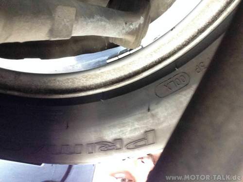

Hallo habe mir die Original Felgen geholt gebraucht und 7mm Profil an allen Reifen, nu aber vorne schaben die Gewichte am Querlenker Kopf , verstehe ich grad nicht.

Könnte es sein, dass Du versehentlich Felgen mit der falschen ET - und zwar die vom xDrive - gekauft hast?
Das wäre für mich die logische Erklärung, weil die 23 mm Näher am Querlenker sind.

Habe jetzt die gewichte neu setzten lassen und alles bestens, nein habe kein xdrive. Hmmm was soll ich jetzt machen. Macheneine felge ab wo muss ich da genau gucken, wie erkenne ich ob es richtig oder falsch ist, erklärt das vielleicht das der Bremssattel übelst nah am Felge ist.

Das ist es! An die ET hatte ich gar nicht gedacht... Da hat der Kollege wohl Felgen für xDrive gekauft. @TE: Du kannst die ET mit Distanzscheiben ausgleichen, muss man dann aber eintragen lassen...

Stimmt. Komisch. Kannst Du nur selbst überprüfen, nämlich eines abnehmen und kurz reingucken, ob da irgendwo IS20 steht.
Dann bist Du erstmal auf er sicheren Seite.
Nun ist es so, dass 16er die kleinsten zulässigen Felgen für E60/E61 sind.
Wenn die tatsächlich so knapp stehen, finde ich das zwar komisch, dass da kein Platz für Wuchtgewichte sein soll, aber zumindest sind die betriebssicher.
So, habe mal geguckt. Meine Winterfelgen sind alte 134er, 7J16 ET20, sind also genau so groß wie Deine.
Meine passen, hatte bisher keine Probleme mit Gewichten.
Kannste problemlos Fahren. Dann reicht es aus, dass die Gewichte versetzt sind.
Die stehen tatsächlich tief im Radhaus. Sind halt schmal.

Habe Felge kurz abgeschraubt siehe da is20, und gewichte mit klemmen sind dran und ein Plätchen an der Felge.
Ok, dann sind die völlig ok. Alles im grünen Bereich. BMW Original, dann ist erst recht alles klar. Sind die richtigen.
