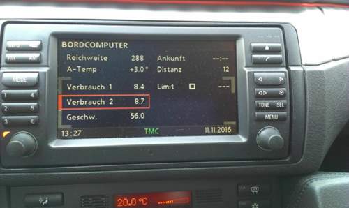

Ich wollte mal so rein interessehalber wissen, wie weit ihr mit vollem Tank kommt. Bei mir ist es so, daß ich mit meinem 320i auf ca. 450-500km komme. Abhängig von den Fahrbedingungen. Innerorts, außerorts und kombiniert. Wenn ich mehr Autobahn fahre, habe ich klar mehr km. Wenn ich mehr in der Stadt fahre mit STOP and GO habe einen etwas höheren Verbrauch.
