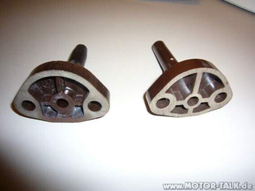

Jedenfalls fördert meine Benzinpumpe keinen Kraftstoff zum Vergaser, ich tippe darauf das sie nicht ausreichend betätigt wird!
Hatte sie mal demontiert und ausgetauscht und auch den Stößel mal getauscht, aber so richtig gelaufen ist er nicht!
Es ist ein 100mm Stößel drin, jedoch schaut der aus diesem Bakelitsockel nur 1-1,5 mm raus *maximal*! Das reicht doch nicht aus um die Pumpe zu betätigen oder?
Er hat einen Hub von etwa 4-5 mm, wieweit muss er denn rausschauen eigentlich?

Den Betätigungshebel der benzinpumpe kann ich mit dem Finger, kaum mehr als 4-5 Millimeter ins Pumpengehäuse drücken! Da er ja im nichtbetätigten Zustand schon paar Millimeter rausschaut.
Wenn ich jetzt also den 108er reinstecke, denn schaut der echt weit raus, fast einen Zentimeter.
Ich habe es jetzt noch nicht versucht die Pupe draufzuschrauben, aber ich denke das wird nicht gut enden..?!
Ich glaube ich benötige den 108er und eine andere Pumpe, könnte das sein?
Und deswegen mein ich den 108er einkürzen. gehen würde das zu hunderprozent, bloß dazu müsste ich halt endlich mal die Maße haben, wieweit die Pumpe betätigt wird, denn könnt ich mir das halt selber basteln!
Wie gesagt, mit dem 100er wird sie nicht genug betätigt, vielleicht aber mit einem 103er oder 104er?

es gibt verschiedene Pertinaxsockel, für den kurzen Stössl die versenkte Ausführung mit eine Pumpe bei dem der Hebel einige mm rausschaut und bei der anderen Pumpe ist der Hebel ca. 5mm weiter innen, diese ist dann mit der 108mm Stange zu betreiben.
Du kannst auch das Pertinax innen tiefer ausdrehen/bohren/tremmeln, dann müßte dein kurzer Stössl gut arbeiten

Poste mal ein Bild von der Pumpe, dann kann man sagen welcher Stößel da rein muß.

Ok danke schonmal für die Antworten!
Im Anhang zwei Bilder von der Pumpe!
Ein 100 mm Stößel wird hier benötigt.

Also ein 100er ist drin und er schaut nur 1millimeter am OT aus dem Bekelitsockel!

Dreh doch einfach den Motor mir der Hand wenn die Pumpe ab ist und prüf den Weg den der Stößel macht,dann weißt du ob unten der Nocken verschlissen ist.
Ich hab es nicht gemessen aber so 5-6 mm sollte der schon gehen.
Vari-Mann
Also runterfeilen würde ich da gar nichts. Das muß so passen. An dem Motor stimmt etwas nicht!
Daß die Zündverteilerwelle dermaßen abgelutscht ist: sehr unwahrscheinlich. Vielleicht fehlen die zwei Scheiben auf der Welle? Aber soooo dick sind die nicht. Wenn da 5 mm fehlen, also die Welle zu tief sitzt, würde der Verteiler nicht mehr angetrieben.
Was mir noch einfällt: Bakelitsockel ist falsch (zu dick), falsche (zu dicke) Dichtungen unter dem Sockel.
Und das mit den 99 mm ist nicht normal. Am besten mal einen anderen Stößel rein. Der kostet nur wenige Euro.

Also der 100er ist zu kurz und der 108er zu lang.
Hab ich beides probiert - nicht ausgedacht oder so!
Der Hub ist etwa 4 mm, ist dieser Hub ausreichend?
Wenn ja, dann wirds wohl so sein das ich eigentlich diese hohe Pumpe benötige plus den 108er Stößel;-)
Und gerade aus diesem Grund könnt ich einfach den 108er Stößel so kürzen das er die kleine Pumpe ausreichend betätigen kann!

Hab grad gemessen, mein Stößel ist 99mm lang, könnte das die Ursache sein?
Das hattest Du geschrieben.
Die hohe Pumpe paßt nicht wegen der Drehstromlichtmaschine.
