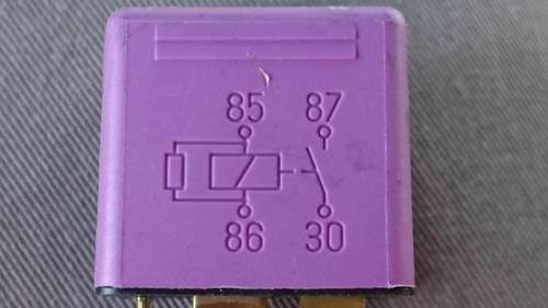

Ich hoffe ihr könnt mir helfen. vorgestern ist mir mein Auto an der Ampel aus gegangen, ohne ein Geräusch oder ruckeln. ein funken bekommt er nur eben kein Sprit. Das Relais klackt ein mal beim Zündung einschalten und wenn man versucht zu starten, klackt es öfter. Die Benzinpumpe ist beim Caravan schlecht zuhören bzw. gar nicht. Kann die pumpe auch laufen wenn das Relais kaputt ist und muss sich das Relais so anhören?

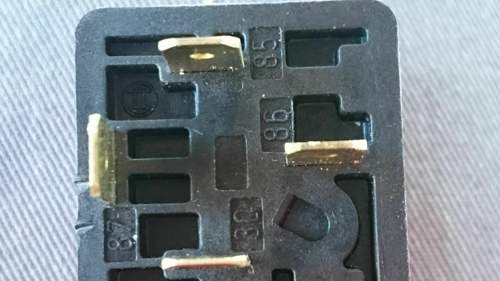

Hab jetzt das Relai raus gebaut .
Wo muss der Saft hin , damit es geprüft werden kann .?
Plus und minus auf Nummer ....kennt sich da jemand aus?

Also der Schaltplan auf dem lila Gehäuse zeigt doch eideutig:
-Kontakt 85 u. 86 sind der Steuerstromkreis
-Kontakt 30(Batterie+) u. 87 sind für den Arbeitsstromkreis (z.B. Benzinpumpe)
Wenn (KfZ-) ElektricK nicht so Deine Sache ist dann frag besser in einer Werkstatt nach bevor eventuell größerer Schaden entsteht.
