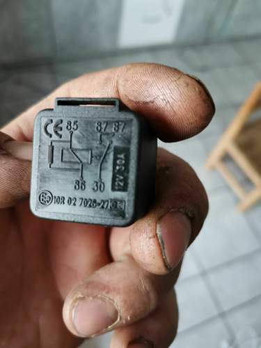

Woher haste überhaupt das Benzinpumpenrelais her ?
Da gibt's zwei verschiedene Ausführungen.
Wenn das ein gebrauchtes Teil aus ner anderen Opel-Kiste ist,funzt das nicht !
Das Relais muss vom CORSA C sein

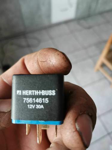

Ja hatte es beim Fachhändler geholt also Neu
Gleiche Marke wie das alte ?
Und gleiche Teilenummer auf dem Relais ?
Kontrollier lieber nochmal.

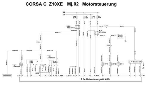

Nachtrag zum Benzinpumpenstecker M 8
- der ist 5-polig aber nur 4 Kabel dran.
-PIN 1 ROT/BLAU 1.5 mm2 Spannungsversorgung Pumpe
-PIN 2 BRAUN 1.5 mm2 / Masse für Pumpe Kl.31
-PIN 3 BRAUN/WEISS 0.5 mm2 Masse Tanksensor
-PIN 4 BLAU/SCHWARZ 0.5 mm2 Tanksensor Signal
-PIN 5 unbelegt

Dreh mal das Relais um und mach mal Foto von der Unterseite.
Das ist das neue
Sie sagten mir das ist ein originales
