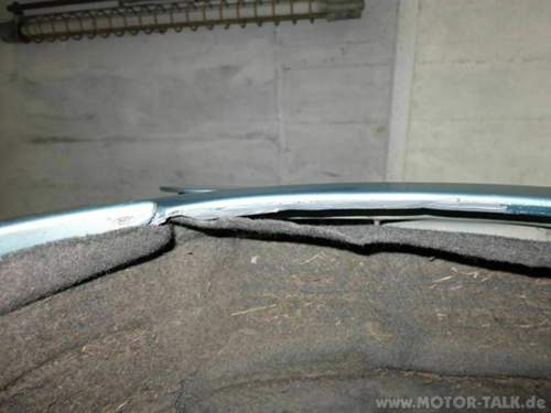

Den Einfüllstutzen hatte ich letztens getauscht. Ist ziemlich friemelig, vor allem das Rohr rauszubekommen ohne den Radkasten zu zerkratzen war mir zumindest nicht möglich (bzw. das neue Teil rein war schwieriger - weil das gar nicht mehr nachgibt). Es gibt nur zwei Schrauben die den Einfüllstutzen halten (eine von unten zu erreichen, eine am Radkasten - mach am Besten die Steinschlag-Schutz-Verkleidung ab). Den Benzinschlauch musste ich am Tank lösen (der Tank darf nicht voll sein, am Besten max. 3/4 gefüllt), sonst läuft Dir das Benzin entgegen... Die Schrauben von der Schelle war beim Entlüftungsschlauch falsch rum (also nur von oben zu erreichen) - Du brauchst einen sehr langen Schlitzschraubendreher und einen Schlitzschraubendreher für die Ratsche.
Ich hatte es bei pkwteile.de bestellt (falls Du Zeit hast, anmelden Teile in den Korb und dann einen Tag warten, bekommst eine Email, dass wenn Du den Kauf abschließt 5% Nachlass gibt... zumindest bei mir war das so). Leider passt der originale Tankstutzen nicht mehr (entweder vom Schrott - schau bei dem Verschluss die Autos wo es passt sind alle von 1980-1990...).

Hey,
hätte paar Fragen bzgl. deines Wechsels vom Tankstutzen. Die Hinterachse muss nicht abgesenkt werden? Wie ist das gemeint mit dem Verkratzen des Radhauses? Doch nur von innen oder?
