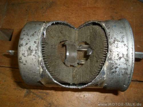

das Thema ist zwar 6jahre alt aber es gibt eine Intervall von 90.000km für denn Benzinfilter also biste etwas drüber 😉
Ich hab den bei meinem dieses Jahr auch mal gewechselt. Hatte knapp 150.000km runter. Dementsprechend sah er auch aus. Veränderungen im Motorlauf konnte ich nicht feststellen.
Original geschrieben von vip hans
Cooles Bild hast du den Filter durchgebissen?
das würde wohl etwas anderes aussehen..sind ja 2 gerade schnittkanten, die sich unten treffen. allerdings kenne ich ja dein gebiss auch nicht.
