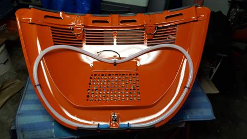

Wenn du mit dem Gedanken spielst einen Feuerlöschschlauch im Motorraum zu platzieren, dann schau dir mal meine Lösung an. Die ganze Diskussion über ob oder ob nicht, schenke ich mir. Ich habe schon einen Motorbrand an einem anderen Käfer gehabt und brauche das definitiv nicht mehr. Geld habe ich schon viel mehr für größeren Unsinn ausgegeben. Ich kann dich nur darin Bestärken, tauschen den Benzinfilterplatz und die Benzinschläuche. ein besseres Preis/Leistungsverhältnis wirst du nur sehr schwer finden. Die Löschschläuche sind Top, aber nur begrenzt haltbar, so 10 Jahre dann sollten die Neu. Einen Feuerlöscher im Auto geht natürlich auch, nur bis du mitbekommst das dein Motor brennt kann schon viel kaputt sein. Es empfiehlt sich hier auch nicht die überall erhältlichen Pulverlöscher zu nehmen, sondern einen Halonlöscher. Das Pulver ist ein toller Feuer Löscher, ab er beim Wiederaufbau eine Katastrophe.
Juergen
Loeschsystem
Wow, das ist mal echt eine saubere Ausführung 🙂
Respekt 🙂
Allein das perfekte Lochbild. Das hätte auch ein Stanzautomat nicht besser hinbekommen.

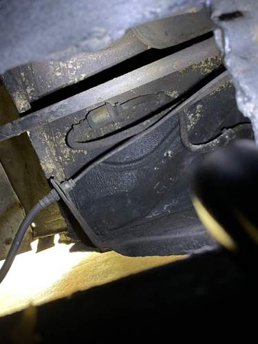

guckt mal was ich gefunden habe😉 also würde sagen im Motor der kann weg
guckt mal was ich gefunden habe 😁
also hinten im Motorraum dann raus - einen normalen Benzinschlauch rein und definitiv Vorne einen neuen Filter mit Schläuche- aber erstmal Prio hinten raus-
Blöde Frage- der Filter im Motorraum wenn ich den raus schmeiße kommt da viel Benzin raus? Zwischen Pumpe und Vergaser?

@Casiopeyer schrieb am 31. August 2023 um 16:09:11 Uhr:
Weil hatte erst voll getankt??
Nein da kommt nicht viel. Deine Benzinpumpe arbeitet ja nicht, wenn du den Schlauch wechselst.
ok supi , dann wird der am Wochenende raus geworfen- Soweit wird der Käfer danach noch gefahren ,bis der Tank fast leer ist und dann wird der Filter ,Leitungen und co- vorne getauscht
