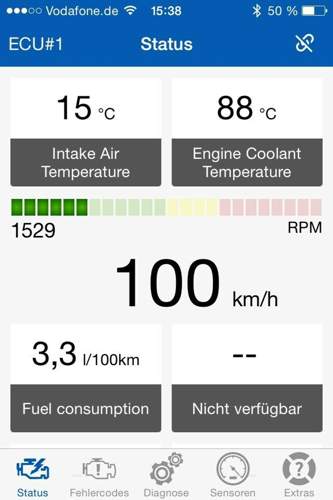

Ich habe heute einige Messungen durchgeführt, bei 79 und bei 100 km. Leider war ich nur auf der Landstraße aber demnächst werde ich auch auf der Autobahn Messungen durchführen. Du hast Recht, der Sprung von 6L auf 9 bei 100 km/h auf 200 km/h ist zu gering. Mein Wagen verbraucht nicht 6L sondern deutlich weniger bei 100 km/h. Ich konnte folgende Werte ermitteln:
79 km/h, 7. Gang, absolut gerade Strecke ohne Gefälle Verbrauch zwischen 3,2 und 3.6 L/100km
100 km/h 7. Gang, absolut gerade Strecke ebenfalls ohne Gefälle 4,2 bis 4,4 L/100 km
Beim Gefälle variieren die aktuellen Verbräuche natürlich mehr wie z.B. 3.3L oder 5,1L bei 100 km/h, aber bei geraden Strecken sind die Anzeigen ziemlich konstant.
Alle Messungen wurde direkt im Steuergerät ausgelesen. Das ist im Prinzip wie KI nur dass der Wert jede Sekunde neu ausgelesen wird. Im KI wird ja immer der Durchschnittswert der gesamte Fahrt angezeigt.
Wie schon geschrieben, werde ich demnächst genaue Messungen bei 140, 160, 180 und 200 km/h machen. Selbst bei langen Strecken mit 200 km/h hatte ich nie mehr als 9L im KI. Das liegt aber auch an meinem Perfektionismus beim Fahren. Ich bremse so gut wie nie. Ich habe letztes Jahr zum ersten Mal nach 130.000 km meine Bremsen erneuert aber nur weil sie nach 10 Jahren verrostet waren. Ich habe sogar die von Mercedes vorgegebene Verbräuche fast erreicht.😁😁
Wie schon geschrieben, bin ich mit dem 3L CDI von Münster nach Graz in ca. 9 Stunden gefahren (961 km) und hatte einen Verbrauch von 6,9L. Dabei hatte ich mein Tempomat bei 140 km/h und durch die vielen Baustellen ist der Schnitt auf ca. 105 km/h gefallen.
