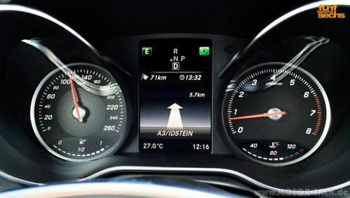

Hallo im Kreise der C-Klasse Freunde,
wollte einmal über ein sehr schönes Detail berichten, das ich zwar bereits seit Monaten kannte, aber selbst erst vor zwei Wochen wirklich erfahren konnte (aus Mangel am Fahrzeug).
Sämtliche Benzinermodelle mit 7G-TRONIC PLUS Getriebe verfügen in Stellung "E", also dem Fahrprogramm ECO über eine so genannte Segelfunktion.
Anhand mehrerer Parameter wird hierbei vom Fahrzeug entschieden ob eine reine (normale) Schubabschaltung sinnvoller ist, oder ein "auskuppeln" und somit segeln des Fahrzeugs, um mehr Wegstrecke zurückzulegen.
Dabei läuft der Motor im Leerlauf.
Probiert es mal aus - besonders auf einer Autobahn mit vielen Gefällestücken oder auf Landstraßen die durch hügeligen Land verlaufen hilft diese Funktion enorm Kraftstoff zu sparen.
Die Diesel verfügen nicht über diese Funktion.

Doch, der C300 BT Hybrid wird auch über diese Funktion verfügen.
Klar, der/die Hybride können das auch... aber das war doch klar, oder? 😉
Und ja, ich meine die Benziner im W205, da wir ja hier im W205 Unterforum sind.
Ich persönlich finde das eine tolle Sache und bin froh dass man so etwas mal "einfach so" in die Serie weitergereicht hat.
Segel und hub Abschaltung dank Eco zugleich dem booster Energy zu liefern

Der Hybrid segelt sogar mit Motor AUS. Das hat sich Mercedes bei den Non-Hybrids leider nicht getraut.
Grund könnte der "Rappelstart" per Ritzelanlasser sein, der dann den Komforteindruck doch massiv stört.
Beim Hybrid wird der Verbrenner aus dem Segeln über die E-Maschine gestartet ... da ist nichts zu spüren.

Ich bin auch schon in den Genuss dieser Funktion gekommen. Ist eine sehr schöne Sache. Gibt es einen technischen Hintergrund, weshalb das bei Dieseln nicht verfügbar ist?
Das haben die schon schlau gemacht, Männer... Wettbewerb... Anzeigen die einem Aufzeigen wie "sparsam" man grad unterwegs ist 😉 Ertappe mich recht oft dabei wie ich versuche den Kreis komplett grün zu bekommen :P Oder so oft wie mögliche in "charge" zu fahren ^^
Ist zwar cool, aber das "Segeln" haben mehrere Hersteller seit einiger Zeit im Portfolio. Beispiel VW mit DSG, Porsche mit PDK und BMW mit 8 Gang Automat. (und das auch im Diesel)
Mich nervt es weshalb ich es deaktiviert hatte.
Deaktivieren kann man es bei Mercedes wahrscheinlich nicht, schon gar nicht dauerhaft oder?
Weiß ich leider auch nicht genau. Was ich mir aber vorstellen könnte, dass es mit der ECO-Taste/Start-Stop-Taste deaktiviert wird bzw. im Sport-Modus 🙂
