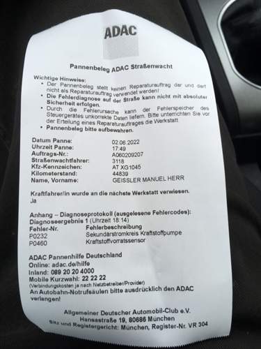

Fehlercode war zu Beginn vom ADAC ausgelesen
- Secundärstromkreis Kraftstoffpumpe P0232
- Kraftstoffvorratsensor P0460
Denke aber dass das noch von der letzten Reparatur war. Weil nach löschen meinerseits ist im Fehlerspeicher nix mehr abgelegt

ADAC Fehlerbericht

@ananga schrieb am 10. Juni 2022 um 07:19:36 Uhr:
Und dieser Fehler ist noch da?
Evtl. will das Steuergerät ein Leerlaufen des Tanks verhindern.

Nein!
