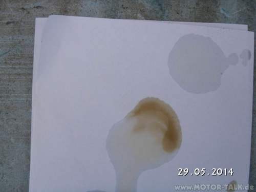

Zunächst das Auto: Golf Plus von 2009, 37tkm, CAVD, 1.4TSI 118kW, 6-Gang Schalter, Öl ist das vogeschriebene 5W30 für den Longlife-Service. Ich habe heute das Motoröl an meinem Golf geprüft. Dabei habe ich festgestellt, dass es stark nach Benzin riecht.
Ich habe vor dem Erstellen dieses Fadens gesucht und nur Kurzstreckenfahrer mit vergleichbaren Problemen gefunden.
Ich fahre zwar auch Kurzstrecke, jedoch meistens Langstrecke: 1-2 Mal die Woche 5 Kilometer (zum Supermarkt) und dann alle 3-4 Wochen am Wochenende 2*350km Autobahn. Den Wagen trete ich niemals kalt! Wenn er warm (90°C Kühlwasser + 10min) ist darf der dem roten Bereich schon mal Highfive geben. Die Meiste Zeit vebringt er aber bei 3000 1/min im 6. Gang bei 125 auf der Bahn. Dabei braucht er 7,5 Liter. Außergewöhnliche Geräusche sind mir nicht aufgefallen und das Öl ist erst 9.000 km im Motor
Das Motoröl richt deutlich nach Benzin, obwohl ich zuletzt nur Langstrecke und einmal seit dem 5 km gefahren bin. Der Ölpegel im Motor ist nach dem Ausschalten genau auf max und längere Zeit nach dem Ausschalten ca. 3mm über max.
Jetzt meine Frage: ist das Normal?; sollte ich mir Sorgen machen? und woran könnte das liegen?
Tja, die Schwersieder dampfen eben auch auf Deiner "Langstrecken"-Fahrt nicht aus.
Ich warte alle Fahrzeuge mit durchschnittlicher Jahresfahrleistung in der Golf-Klasse (also so 15tkm p.a.) trotz LL dennoch jährlich im Frühjahr.
Für Langstreckenfahrer, z.B. Außendienstler mit locker 60tkm p.a. (und mehr) ist LL sicher eine Erleichterung, aber für einen privaten Fahrer mit so um 15tkm p.a. (oft ja weniger, wie man an der Gesamtlaufleitung Deines Fzg. sieht) halte ich die LL-Technik nach wie vor für kontraproduktiv.
Siehe Seite 37 im Anhang unter Motorenöl-Verdünnung:
Ich würde mir keine Gedanken machen. Aber wie Taubitz schon angemerkt hat, auch bei LL bei Halbzeit das Öl zu tauschen. Mache das bei unseren Fahrzeugen auch.
