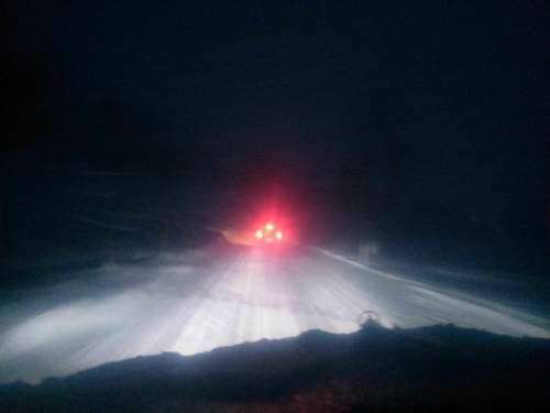

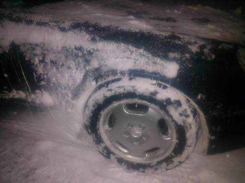

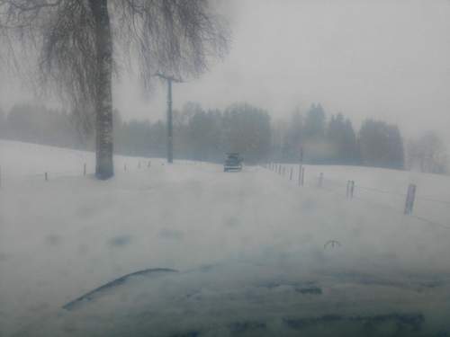

esp aus und "gib ihm"
20141229-171255
20141229-171603
20141230-131513

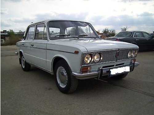

Lada hat ESP??? 😉 😁

Lada hat ESP??? 😉 😁
der war gut.
aber interwallscheibenwischer und spritzdüsen hat er
